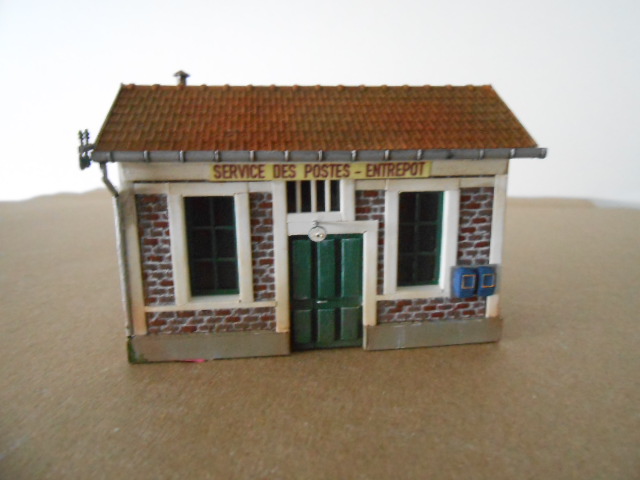

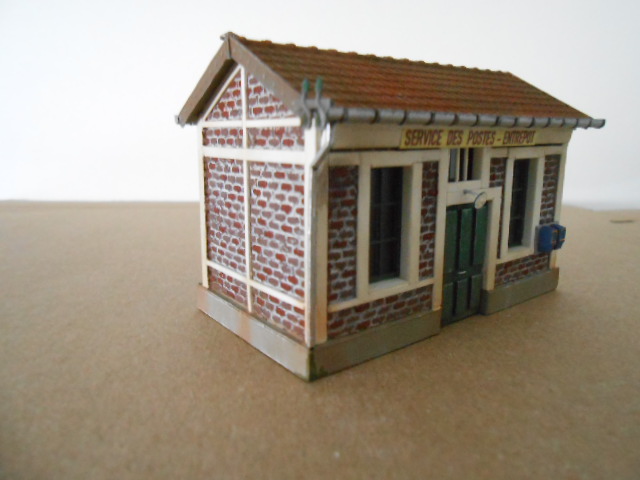

Bonjour à tous
Deux photos d'un petit bâtiment de " l'administration des Postes & Télégraphes" inspiré du livre d'Alain Pras
"Gare et bâtiments ferroviaires en modélisme" ,et réservé au stockage de sacs de courrier en transit ou
à abriter du matériel destiné à l'entretien et à la réparation des lignes télégraphiques.
Les murs sont en carton plume estampé avec une matrice bricolée à partir d'un vieux pinceau pour les briques.
La structure est faite de profilés Evergreen ,les fenêtres récupérées sur les restes d'une gare Jouef.
La toiture en tuile mécanique également ,l'éclairage du bâtiment est assuré par des leds laissant
deviner un aménagement intérieur.
Et une petite patine pour finir.

Excellent !!
Dommage que tu n'as pas pris une vue de derrière, ça donne quoi un peu ?
Je crois que j'ai perdu ce livre en déménageant, je vais fouiller mon garage et me le relire si je le retrouve lol :)
