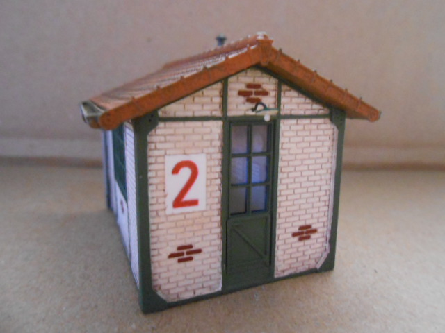

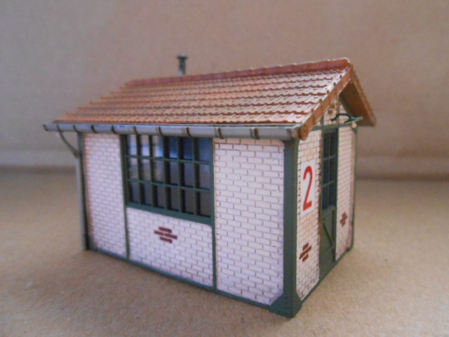

Messagepar pacific-ouest » 08 Décembre 2021, 01:07
Ce petit poste Ouest ,en laiton photogravé et photodécoupé de chez ABE ,monté comme l'indique la notice
sauf la toiture que j'ai couvert de tuiles mécanique récupérées sur les restes d'un poste saxby Jouef en lieu
et place de celle en zinc d'origine.
Comme pour un kit de matériel roulant classique ,nettoyage à l'eau savonneuse ,désoxydage et
passage au primaire Decapod ,les teintes utilisées pour décoration sont des Revell.
Une petite patine complète l'ensemble.
L'aménagement intérieur est réalisé sur le support lui servant de socle.

Joli modèle pour un joli résultat ! :)

Toujours au top, avec en plus les petites explications qui "vont bien". Comme d'hab, superbe travail et qualité "pro" au rendez-vous. Encore bravo Bruno.

Merci à vous deux pour vos appréciations ,Amitiés ;)
