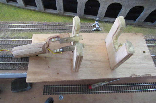

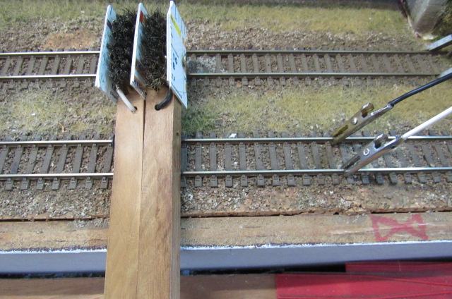

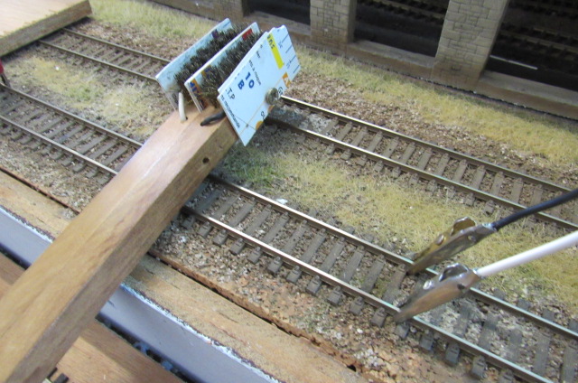

Il y a quelques temps un membre d'un forum, lequel ?, cherchait une astuce
pour le nettoyage des essieux moteurs.
Voici quelques photos d'un appareil utilisé au club.

Messagepar c.delarnaque » 16 Janvier 2022, 11:14
Bonjour Guy,
Bien joué l'adaptation pour le sytème "maison" ;) Et puisque le montage est alimenté électriquement, il présente le double avantage d'une rotation automatique sans avoir à démonter les essieux. Par contre, inutile de préciser que le passage sur l'outil est déconseillé pour les essieux avec bandage d'adhérence :arrow:

Messagepar gbaussart » 16 Janvier 2022, 16:25
J'ai oublié de préciser que l'adaptateur de gauche est conseillé pour les anciens matériels "JOUEF".
Celui de droite est plutot pour du matériel récent.
