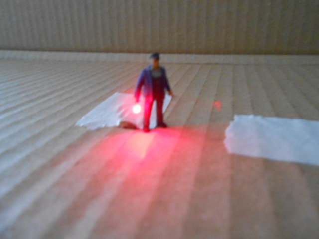

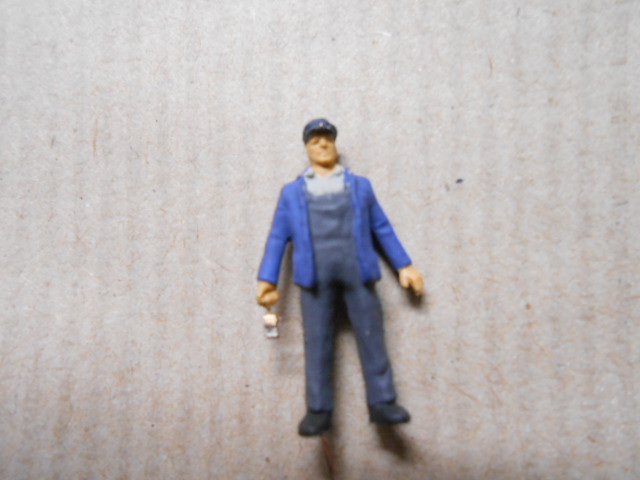

Pour ma part ,bricolage autour d'un personnage Preiser ,pour lui mettre dans une main une lanterne fonctionnelle :idea:
profitant des micro LEDS qu'on trouve aujourd'hui sur le marché.
Quelques petits coup de scalpels ça et là pour lui donner un aspect un "peu plus SNCF" pour commencer.

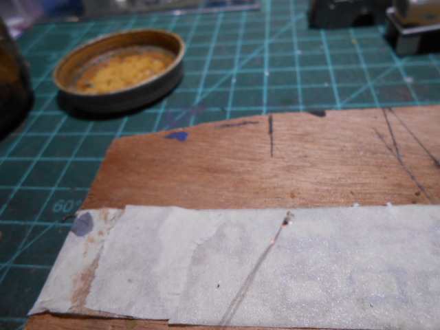

Après avoir soudé deux longueurs de fil émaillé provenant d'un vieux moteur d'aiguille JOUEF sur la LED en la maintenant

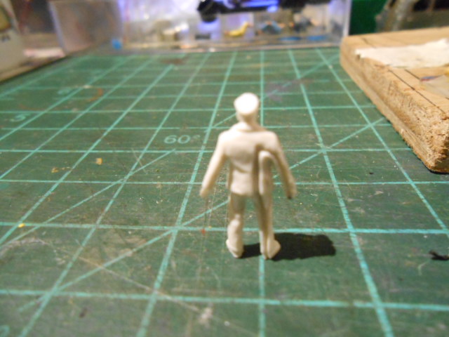

collée sur un morceau d'adhésif placé sur une planchette ,je torture notre brave figurine en fraisant derrière la jambe droite

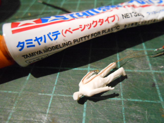

un sillon comme sur la photo de manière à canaliser les deux fils et du dos jusqu'à l'avant bras.
Les fils sont "pointés" à la cyano ,du mastic TAMIYA Putty est utilisé pour reboucher le sillon et masquer les deux fils.
Reste plus qu'a peindre notre cheminot avant de le coller en place et percer le trou de passage des fils émaillés
Au niveau résistance pour une LED rouge ,et après divers essais ,je suis monté à 3,3 K Ohms.
Désolé pour les photos ,je les ai faites avec le téléphone et c'est pas top :mort:
