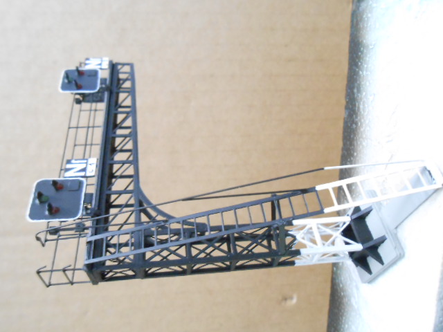

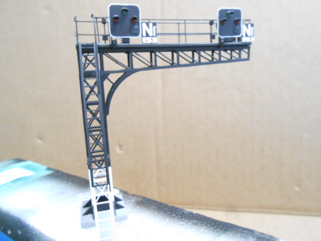

Bonsoir ,
Suite et fin pour cette potence région Ouest SNCF (ex ETAT) en impression 3D résine ,équipée de panneaux lumineux type Mors ou CSEE réalisés
en laiton pour faciliter la mise à la masse des LEDS qui sont fixées dessus ,les visières des feux sont découpées dans du bristol rigidifié à la cyano.
Les gardes corps sont en maillechort soudé diam 0.4 mm , l'échelle d'accès en laiton (récup accastillage naval).
Le câblage est réalisé avec du fil émaillé (provenance bobine moteur d'aiguille JOUEF).
L'ensemble après dégraissage est recouvert à l'apprêt Décapod et peint à l'acrylique à solvant Micro-Modèle .
(Merci à Jean pour la partie dessin et impression) ce qui m'a évité une construction fastidieuse tout laiton.
