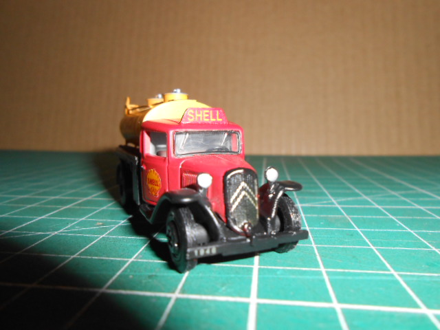

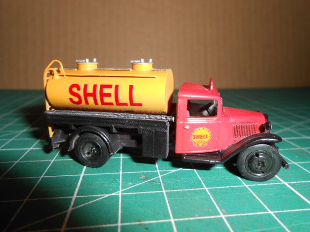

Ce Citroën U23 Atlas/Universal Hobby était équipé à l'origine d'une caisse avec ridelles et bâche
en version PTT, période avant guerre ,je l'ai recarrossé avec cette citerne en impression 3D résine (merci Jean)
conservant uniquement le plateau d'origine recouvert de tulle de bonbonnière pour imiter du platelage.
Les dômes de remplissage sont tirées d'un morceau de rond alu tourné ,entre ceci j'ai collé un morceau
de caillebotis issu d'une plaquette de comprimés (Doliprane1000,pub gratuite).
Les coffres à accessoires en sous châssis derrière la cabine sont fraisés dans des petites chutes de Forex.
L'échelle d'accès à l'arrière est en laiton.
Peintures et vernis (pour les décalques) Interfer .
Décalques SHELL (sous-traités :mrgreen: ,merci Laurent).
