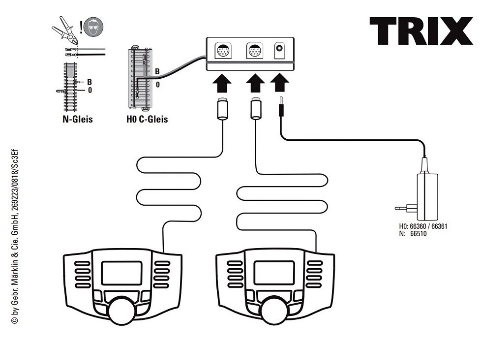

Tu as un transfo avec un primaire de 230V et un secondaire de 15V pour une puissance totale de 30 VA. Tu divises les 30 VA par les 15 V du secondaire = 2 A dispo pour les machines. En tablant sur une consommation de 0,2 à 0,4 A pour une loco échelle N, je pense que tu as de la marge. Si tu envisages une extension de ton réseau, tu peux t'inspirer de l'astuce appliquée par Le Train de Jules et faire 2 ou 3 pontages sur les voies. Mais dans le cas présent, je ne pense pas que cela soit nécessaire.
Il te faut brancher le convertisseur Minitrix 65510 et la centrale Trix 66955 sur un boîtier de raccordement numérique Märklin 60116 :
Cature écran Minitrix.jpg (105.9 Kio) Consulté 9815 fois
