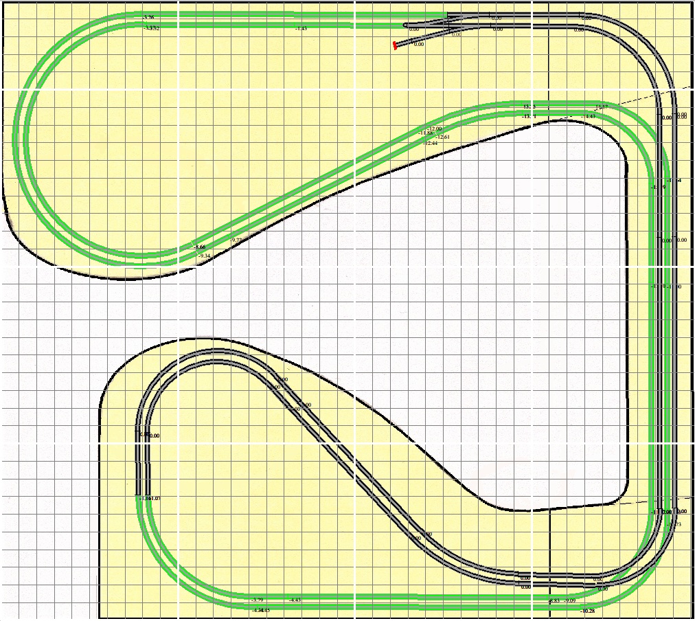

Bonjour à tous ,
Après la confection de mes tables , je suis prêt à découper mes plateaux , mais je butte sur un problème comment produire avec mon imprimante une série de feuilles A4 pour avoir le tracé à l'échelle 1 à partir d'un plan en HO sur une feuille A4 ?
Quelqu'un a-t-il rencontré ce problème?

Messagepar billbaalbec » 08 Octobre 2025, 14:37
Bonjour C.DELARNAQUE,
Je comprends ta réponse à savoir qu'il faut quand même redessiner le plan du 1/10ème en multipliant par 10 pour faire 1 .
Je voudrais quand même trouver le moyen de faire des tirages directement à l'échelle 1 , je vais essayer de trouver un prestataire pas loin de chez moi !
Pour la conception de mon réseau HO j'ai opté pour le logiciel CDM RAIL que notre ami Midav 91 a retenu pour son réseau , je le trouve mieux que Raily 4!
A plus et merci de ta réponse !

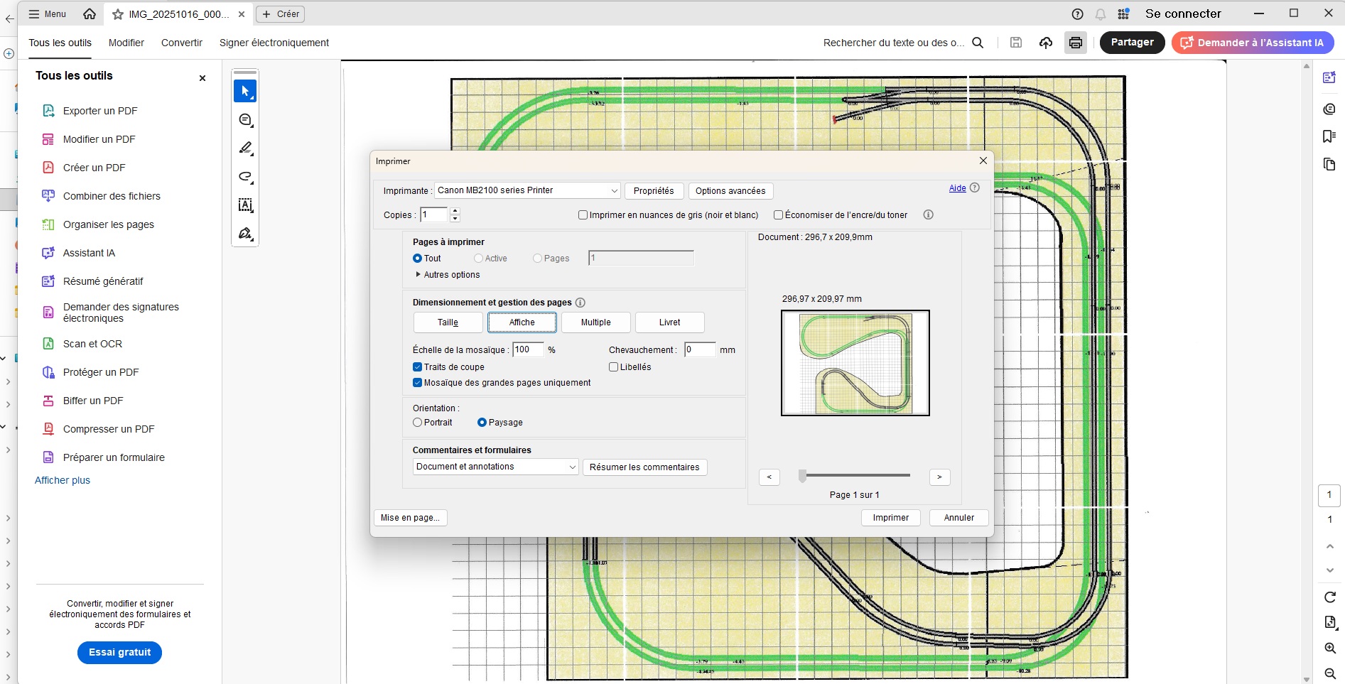

Messagepar c.delarnaque » 09 Octobre 2025, 19:14
Salut Jean Pierre,
J’ai bien une petite idée (que je n’ai pas pris le temps de tester :oops: ) mais je ne suis pas sûr du tout que tu y trouves gain de temps et précision du tracé. En ouvrant ton plan au format PDF avec Adobe Reader tu peux l’imprimer à une échelle 100% en mode “affiche” sur des feuilles au format A4 (penses aux marges et chevauchements) que tu assembles avec du scotch.
Faire un essai avec 2 feuilles avant de te lancer dans la repro complète ;) . Le seul avantage (si l’astuce fonctionne) par rapport au tracé grandeur nature sur le plateau est la possibilité de repositionner le plan pour valider les gabarits et autres dimensions.

Messagepar billbaalbec » 17 Octobre 2025, 10:26
Je me suis dirigé vers un photographe qui utilise PHOTOSHOP dans lequel on retrouve Adobe ! Ce monsieur possède une imprimante pouvant tirer du A0 , il pourra me le faire en plusieurs tirages car le plan en grandeur réelle fait 5,24 x 3,70 m , à partir d'une page A4 x17,66 pour mon cas ! Une portion de 3 tirages va me coûter environ 35€ , il va m'en falloir au moins 3 séries voire 4 !
Pour l'info donnée par C.DELARNAQUE , j'avais réussi à mettre le plan sous .pdf , ensuite pour imprimer dans affiche échelle 100% je me suis planté là ne sachant pas comment multiplier les feuilles , mais l'idée est peut-être à creuser?
Autre problème : une fois le plan étalé sur le plateau du réseau il faut tracer , donc j'ai l'idée de placer un papier carbone dessous pour marquer avec un crayon qui va parcourir les axes des voies !
Affaire à suivre !
