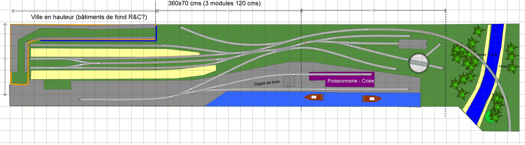

La version "presque "originale du tracé. Les voies se terminent au niveau du soutènement qui soutient la ville. une aiguille symétrique permet de passer d'une voie à l'autre pour faire un tête à queue;
V2
Capture d'écran 2025-12-06 222448.png (556.08 Kio) Consulté 984 fois

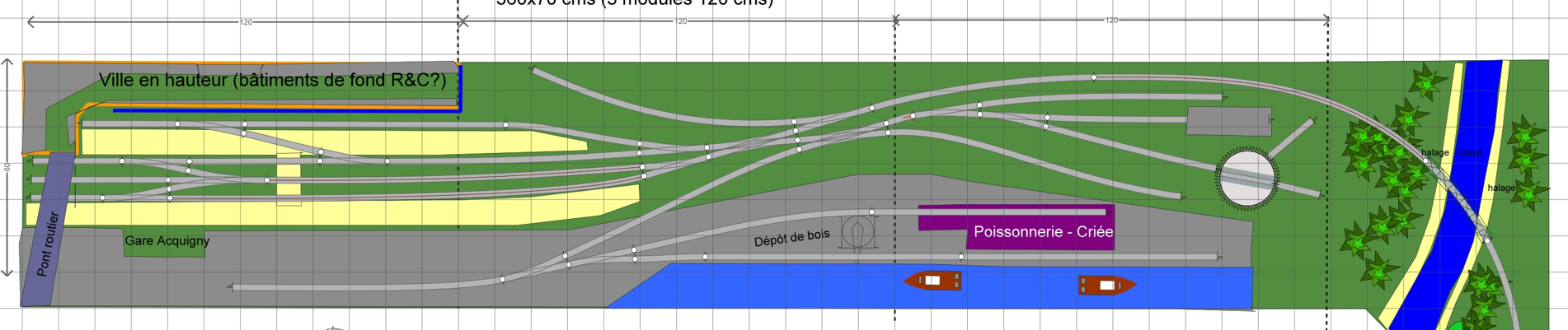

Dans cette version, c'est une aiguille triple qui permet d'allonger la voie du milieu tout en conservant la possibilité de faire les têtes à queue.
Capture d'écran 2025-12-06 222520.png (546.12 Kio) Consulté 984 fois

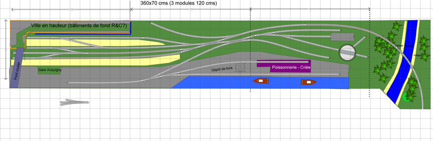

Dans cette version, la voie la plus en haut vers la ville à elle aussi une aiguille qui permet de faire un tête à queue. La ville "haute" s'arrête à l'endroit indiqué et un pont routier permet de partir de la ville. Deux voies se terminent sous ce pont avec un bout de quai. Est-ce plausible? La gare est desservie par la route qui passera sous ce pont. J'aime bien l'idée. Par contre, est-ce que tous ces aiguillages ne font pas trop surchargé?
Capture d'écran 2025-12-08 141148.png (148.31 Kio) Consulté 984 fois

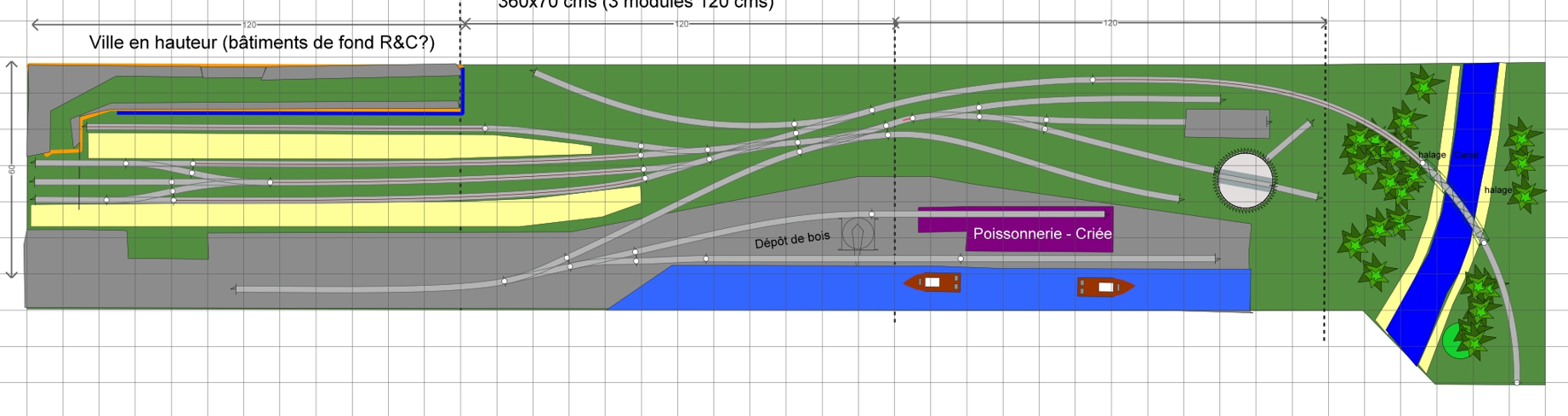

Et il y a cette dernière version: aiguille triple et la possibilité pour la voie haute de faire un tête à queue aussi.
Capture d'écran 2025-12-08 150049.png (535.75 Kio) Consulté 983 fois

Bonsoir Stephane,
À choisir, c’est le plan de la première image que je préfère. Je pense que la longueur “utile“ des voies à quai (un petit mètre environ entre les garages francs des aiguilles) ne permet pas le stationnement de 4 voitures Corail par exemple (4 x 303mm) comme tu le souhaites. Ce n’est pas un reproche, juste une constatation en visualisant le quadrillage des plans (1 carré = 10 cm). Cela n’empêche pas l’emploi de voitures “longues“ dans un train “court“.
Tu comptes finaliser par la suite un réseau “presque tour de pièce“ : ne peux-tu pas prévoir d’allonger un poil la gare terminus vers le bas à gauche, genre courbe très grand rayon (pour ne pas être trop parallèle ou perpendiculaire aux bords et pouvoir dételer les rames sans trop de difficultés).
La ville prévue en partie haute ne sera là que pour le décor ou prévois-tu une extension souterraine des voies (garages) ?

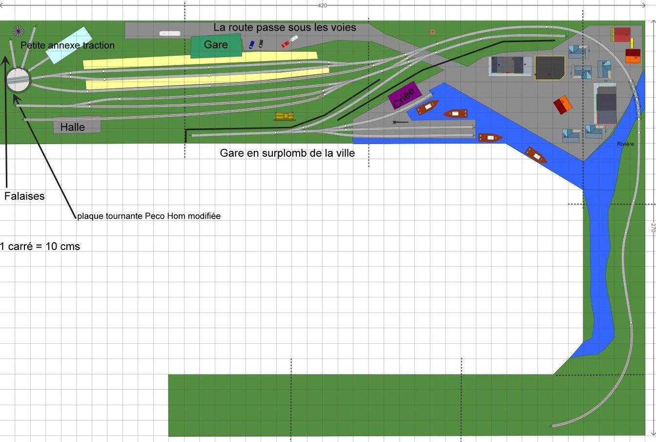

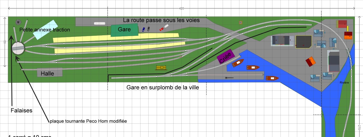

Alors en réfléchissant, et avec tes remarques, c'est vrai que les quais ne sont pas très longs. Alors pour le coup j'ai complètement modifié tout le plan que tu verras ci-dessous.
Capture d'écran 2025-12-12 174846.png (800.43 Kio) Consulté 857 fois
La gare est vers le fond du module, j'ai allongé la largeur du module 1 à 80 cms afin que des trains puissent aller desservir le port en passant sous la ville qui sera à gauche et sous la gare. Cela permet d'allonger les distances. les convois partiront en refoulement.
Les voies à quai sont plus longues. Le système avec la plaque tournante se retrouve à Dinard, Paimpol entre autre. C'est du réel (dans les années 50-60). Après cela a été changé par un aiguillage sans retournement avec la disparition des machines à vapeur.
Il ya a sûrement quelques petites modifications à apporter mais j'aime assez bien ce plan, qui bien sûr, sur papier, se passe bien :)
Voila où j'en suis actuellement.
Steph.

Messagepar c.delarnaque » 13 Décembre 2025, 08:29
Salut Stéph,
Bien vu pour la longueur des quais, ce sera plus “confortable“ (manœuvres, garages). Bonne idée d’utiliser le “sous sol“ de la ville mais attention au rayon de courbe : moins pour l’esthétique (longueur des voitures Corail) puisque ce sera en partie cachée que pour les soucis de remise sur rails du matériel si déraillement (et c’est souvent dans les coins inaccessibles que ça se produit le plus souvent). Prévois une trappe d’accès et de nombreux essais de circulations avant de fixer définitivement la voie.
Message(s) : 1398

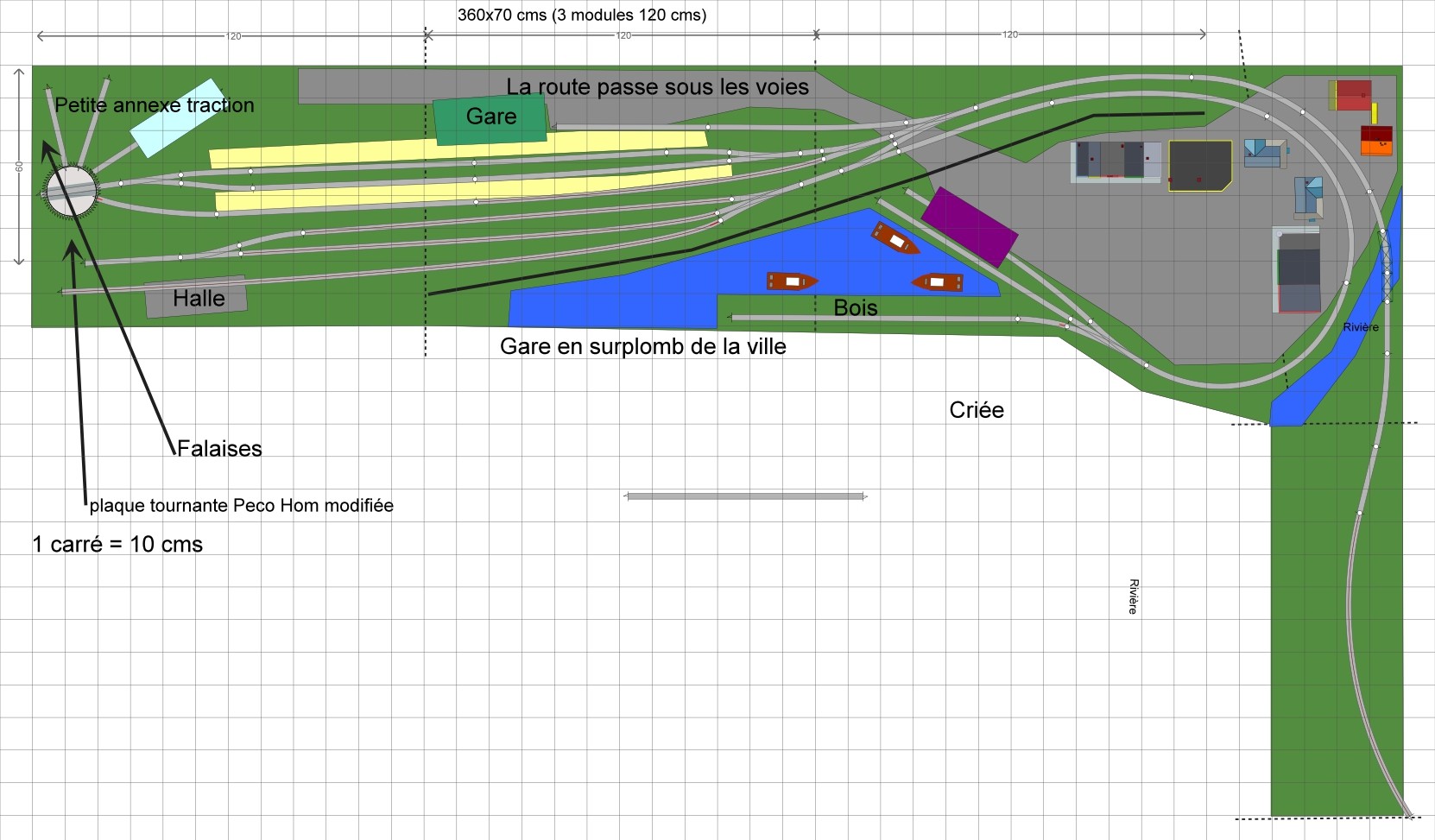

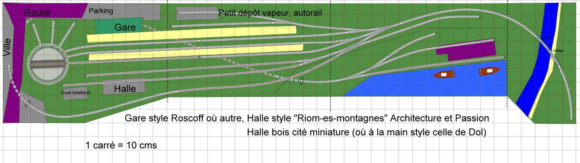

Messagepar stephanemorice » 24 Décembre 2025, 17:25
Bonjour à tous.
J'ai pas mal avancé sur les plans. Pas mal de modification sachant qu'en réel il y aura des adaptations.
j'ai donc viré la voie sous gare pour l'accès au port. J'ai fait deux tests mais la seconde (et troisième) me plaisent mieux avec le Z pour manœuvrer les rames vers le port. J'hésite entre les deux ou trois voies afin quelles soient un tout petit peu plus longues.
Bon Noël à tous

Messagepar scenic79 » 07 Janvier 2026, 18:59
intéressant comme projet :)
j'aime bien ton dernier plan après ce n'est qu'un avis ;)
Bon courage
