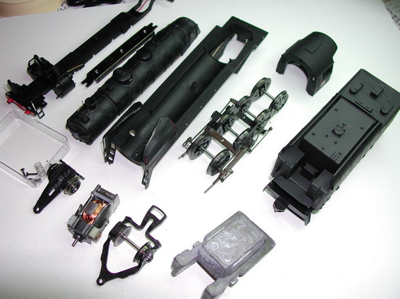

Messagepar pacific » 28 Juin 2007, 21:01
Démontage de la machine. Quelques modifs sont déjà faite, mais nous y reviendront. Un collègue amateur m'a convaincu de faire un post superdétaillage récemment.

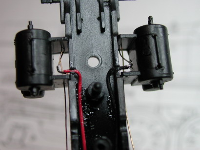

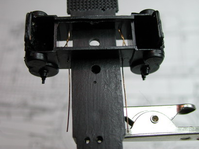

Messagepar pacific » 29 Juin 2007, 12:00
;) Amélioration de la captation du courant par la locomotive. J'utilise du fil de bronze de 0.3mm et je perce à 0.5 mm pour les passages
Le capteur sera derrière la jante de la roue. Chaque capteur est soudé à un fil souple isolé collé au fond du chassis à la colle à prise rapide
