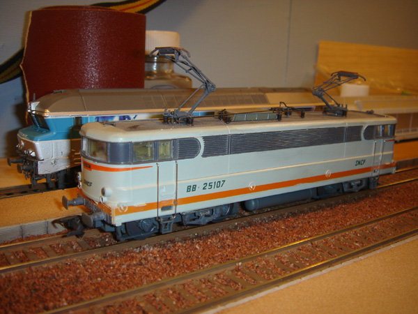

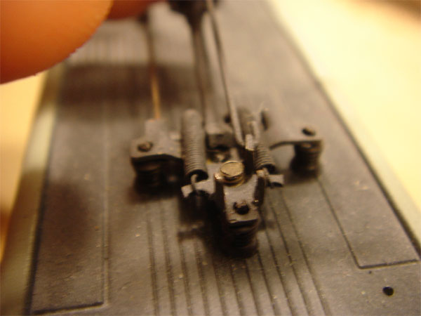

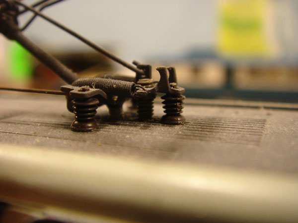

Messagepar alimzin » 23 Septembre 2007, 22:57
Voilà les photos dominique.
Par contre j'ai pas démonté le panto. Tu peux apercevoir la vis d'horlogerie qui est fixé sous le socle du pantographe.
Une fois réglé (3em photo) le panteau de droite est donc limité en hauteur.
Re : Caténaire fonctionnelle
Voilà
PS: Petite photo rapide prise dans la gare de notre futur réseau.
