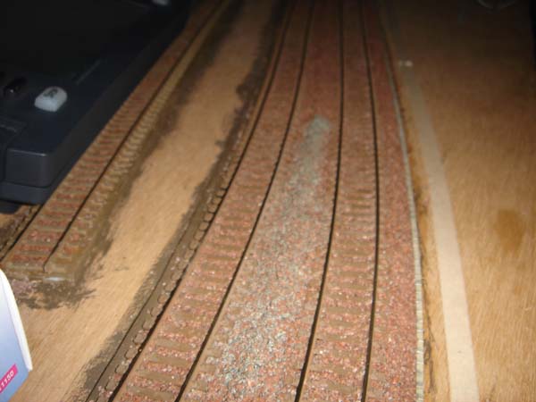

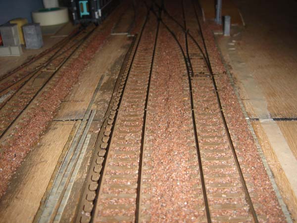

personnellement sur notre réseau en construction nous marions au gré de l'imagination quelques touches de gris avec du rose de chez GPP.
C'est certain nous ferons par contre une zone en gris clair complet car la voie a cet endroit sur environ 1 mettre en double voie d'ailleurs est en beton

Et oui c'est "cher" le ballast, je ne connait pas la surface exacte avce un pot d'un litre pour ne pas de c....nerie, je vais m'abstenir, pour le ballast, je pense comme tout le monde le GPP est vraiment très beau, seul point faible, il fonce après collage, mais bon ...

La voie posée sous une bande de dépron de 3mm compte en simple voie 11 12 metres linéaires moins bien sur avec une voie double car il faut en metre au milieu des deux voies et de manière profonde

Le ballast GPP est très bien mais cher ! OK...
Voilà donc un moyen de faire plus de longueur avec 1 seul pot.
Vous prenez du sable que vous disposerez aux endroits les plus épais. Par dessus, vous saupoudrez le ballast GPP . Une simple couche et le tour est joué !!
Attention toutefois de ne pas généraliser cette methode partout !
