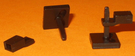

En fonction de la place disponible sous la voiture, de l'encombrement et du prix du boitier à élongation, tu as le choix entre Fleischmann, Roco (réf 40343 ou 40344), KKK2 Makette, Ribu ou Symoba (réf 1594 photo ci-dessous) :
Symoba n'existe plus me semble t'il, mais faute d'en trouver dans les stocks des détaillants, des produits similaires (taille et fonction) les remplacent dans la gamme ex FANG chez INTERFER (Exposant les 23, 24 et 25 Novembre à [url]www.railexpo.fr[/url]) ou GUTZOLD (réf 01170 à vérifier, photo ci-dessous) :
