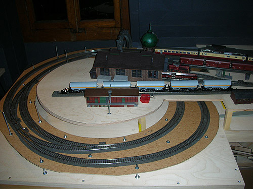

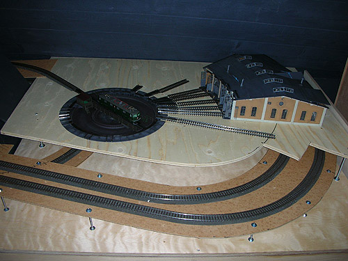

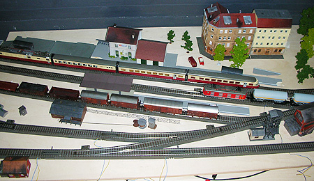

Je me lance, après un essai sur un plateau et des ovales ( moyennement réussit d'ailleurs ) dans la réalisation d'un réeau en L, dont voici le plan ( echelle approximative ), je n'ai qu'une année d'éxpérience dans le domaine et vous ferai donc partager son évolution afin de récolter un maximum de critique pour éviter toute erreur...
Le résultat est là déjà entièrement monté, sur des modules sauce maison ( prévoit déménagement ) avec un important travail de menuiserie pour des modules robustes et pratiques.
Deux boucles de retournement pour le réalisme, gare souterraine pour le pratique et surtout pour la partie visible uniquement les courbes avec l'angle le plus ouvert ( réalisme ) disponible en voie C. Pente visible à 2%, pente d'hélice à 3% le tout sur tiges filetées.
Le but du tout est d'avoir un point de vue très "doux" sur le réseau, espace, large courbure et grande ligne droite pour les longues rames. Maintenant le Tee de marklin se sent bcp plus à l'aise...

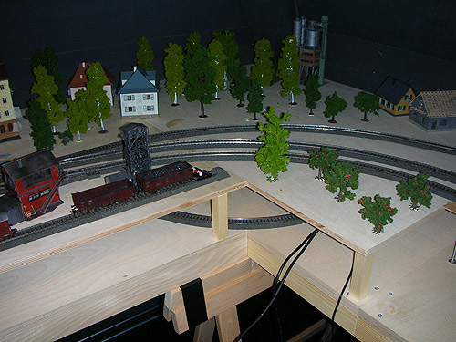

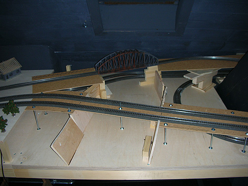

Et une photo de l'agencement général, les batiments et autres sont là pour remplir et ne représente pas le décor final, les montagnes n'y sont pas encore.
Pour le fleuve il s'élèvera avec un mur de retenu au fond du décors afin de passer "au-dessus" des deux voies souterraines arrière, je viens d'ailleurs de trouver le pont chez sud modelisme.

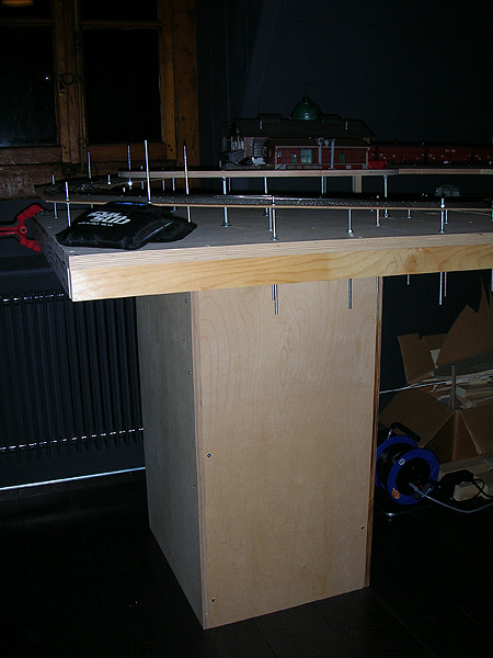

Pour la menuiserie, voilà comment cela est construit, les tretaux temporaires ont étés remplacé par des coffres qui s'ouvrent afin de cacher un maximum de choses ( alim, cables, etc... )
Tous les plateaux au final seront sur tiges filetées et redecouper au gabarit des voies afin de laisser entière liberté au paysages, comme sur le module 1 et les 4 et 5.
Le niveau -1 sur un CP de 20mm, ce qui me permet une trés grande rigidité sans tasseaux transverseaux.
Le niveau 0 sur des plaques de CP de 10mm ou du 3.5mm pour tout ce qui doit être souple. coupé sur les mesures des voies avec des tiges filetées, régal pour les règlages à mon goût.
