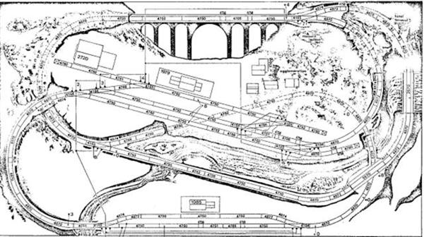

Bonjour à tous, je suis nouveau sur le forum, et j'aimerais me lancer dans la construction d'un réseau HO, il y a très longtemps, j'avais construit un petit réseau mais depuis je n'ai plus rien et je me documente un peu partout, et avant de me lancer à nouveau, j'aurais besoin de plusieurs conseils avisés!
J'ai retrouvé un modèle de réseau JOUEF qui me plait assez, j'aimerais savoir dans quelles dimensions je peux le réaliser et s'il est encore réaliste aujourd'hui, notamment au niveau des rayons de courbure?
Je pense utiliser de la voie flexible Peco 100.
Ci-joint le modèle de réseau que j'ai retrouvé et sur lequel j'aimerais travailler![image1]

Peut-on me donner le rayon minimum pour faire fonctionner pratiquement tous les matériels roulants existants sur le marché?
Merci, claudius

en dessous de 400 de rayon ca commence a etre dure
385 dernier chiffre en dessous un x 2800 roco va grognier en passant voire dérailler
et dire que jouef a fait du 325 un comble
et je ne parle pas de l'esthétisme

Bonjour, et merci pour la réponse, un modéliste m'a dit que 800 c'était bien! je trouve que cela fait quand même beaucoup!
Qu'en penses-tu?

Ce plan à l'air assez sympas, même si je trouve de facon très personnel qu'un point à point est plus sympathique. Il est clair que pour les courbes il vaut mieux que tu prenne le plus large possible.
Bon courage pour la réalisation de ton réseaux.

Salut pour complété ce que dit Julien, un point à point peut aussi être un réseaux allant d'une coulisse à une autre, ou d'une coulisse à une gare ou comme l'as dit Julien, d'une gare à une autre.
Bref les possibilité sont très importantes et à mes yeux cela permet de crée une vie du réseaux plus intéresante, mais l'inconvenient des coulisse est très importantes par contre et il faut de la place sur les murs,
par exemples un mur de 4 mètres linéaire + 2 mètres pour formé un L. Après il faut voir la place dont tu dispose moi je ne pouvait faire autrement.
