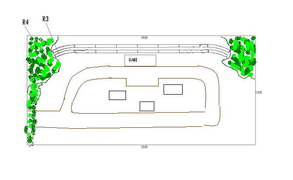

Messagepar jeremy28000 » 19 Janvier 2009, 08:07
Si tu regardes la photo page précédente tu veras la place dont je dipose.
Le circuit actuel fait 2m50 x 90 cm.
Moi je veux l'etendre à 120 cm.
Mais je ne vois vraiment pas du tout comment tu veux que je fasse mon réseau étagère??Tu crois que ce serait mieux que celui de la page précédente???

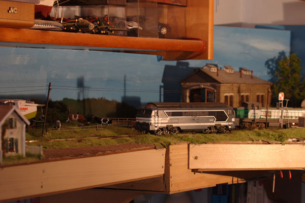

Messagepar Julien » 19 Janvier 2009, 09:42
L'avantage d'un réseau étagère est qu'il est pendu au murs de ta pièce ! En d'autre terme tu peut avoir ton bureau, un lit ou tout autre chose en dessous ! La place qu'occupe donc le réseau est très limité dans la pièce.
Un truc dans le genre
Ton circuit est posé au sol pour l'instant, il va falloir que tu mette ça au niveau des yeux si tu veut quelque chose de sympa !
Ce réseau est pendu sur le mur au dessus de plein de meuble et comme tu le voit, il y a même des choses au dessus gain de place oblige
Une question, au dessus du radiateur tu as quoi ? une fenêtre ?
A noté que ta rampe hélicoïdale ne te permettra pas ça !
Tu ne pourra avoir qu'une seul voie dessus et une dessous !
Fais un plan complet de ta pièce avec fenêtre, porte et meuble.

Messagepar jeremy28000 » 19 Janvier 2009, 13:46
Justement moi je veux obligatoirement ma rampe hélicoïdale.

Yep c'est une photo de mon réseau, la 3 ou 4ème version :D

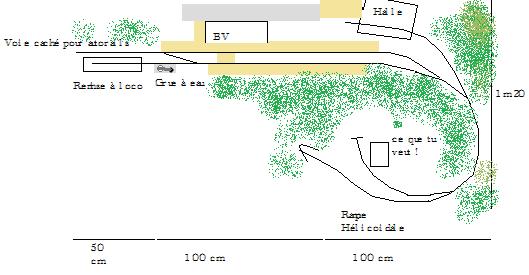

Pour ce qui est de ta place, même dans 2.50m *1.20 tu peut faire quelque chose de sympa !
Par exemple, une gare de passage pour les autorails ! Avec une petite halle à marchandise ou les convoie ne repartirais que dans un sens ! par exemple un truc comme ça tiens :)
Ca passe dans 1m 20 par 250cm
Ca te demande au min 4 aiguilles : 2 en virage à gauche + 2 aiguille à droite + une autre en virage à droite si tu le souhaite ! Pour 80e d'aiguille tu as tout ce qu'il te faut en aiguillage pour faire un tel plan! (sans les moteurs)
Regarde ça peut être ça te donnera des idées [url]http://www.ptitrain.com/jignore/artignosc/index.htm[/url]
J'espère avoir pu t'aider un peut plus
