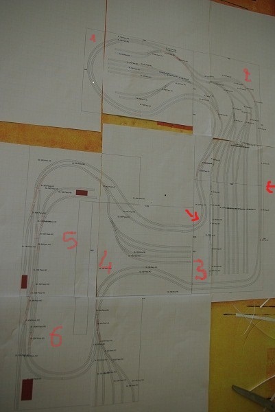

a mon avis tu devrais utiliser un logitiel (comme anyrail) comme ca tu aurait vraiment les possibilitées réalisables avec chaque marque de rails. Comme exemple je te montre une partie de ton plan qui est pratiquement irréalisable ou alors qui te prendrait plus de place que tu n'en pense.
;) TF

Timothe a tout a fait raison
c'est du classique le plan que l'on réalise est jour a coté de la réalité à l'echelle 1
En tout cas comme le dit JF il faut que tu enleve encore des rails et masque surtout la moitié du tour

Bonjour voila ce que je voudrai réaliser (s'il vous plait tirez pas trop fort sur l'ambulance) je me suis servi de raily 4 se quelqu'un pourrait-il me dire comment on fait pour dessiner une colline (c'est pour couvrir la partie en haut a gauche) merci a jean françois pour le conseil et aussi a tous les autres pour la contribution

Bonjour voila le projet de mon futur réseau sur le module 1 le demi-tour sera recouvert (colline ou autre merci jean-françois) les deux voies sur le module 3 (les plus a l'extérieur) seront couvertes par du décor agglomération et je pense rajouter un angle entre le 3 et4 de manière a adoucir l'angle des voies et aussi peut-etre que la gare terminus ne comportera que 6 voies au lieu de 8

Attention!!! Il y a un monde de différences entre ce que l'on dessine et ce qui peu être réalisé. Ce qui est présenté ici dessus est le dessin d'une idée, mais est ce possible?
Mon conseil: ce choisir une voie et surtout un logiciel de dessin, je te propose RAILY. Faire l'étude à l'aide du plan ci-dessus, le logiciel donne des cotes juste, faire plusieurs essais et puis choisir.
Faire des courbes les plus grande possible, et le montées les plus douce pas plus de 2 cm par mètre.
Bon courage JH

Bonsoir jacques justement ce plan est fait avec rally et j'aimerai savoir si il est possible avec un logitiel de réseau (windigipet ou autre) si l'on peut recréer tout ça meme les rampes et surtout pour la création de cantons car j'ai lu loco revue du mois dernier et le reportage sur les commandes numériques (merci eric) mais je n'ai pas vu de trace de rampes helicoidales mais cela m'a définitivement convaincu de passer par un logitiel de gestion de réseau tout en sachant que l'on peut repasser en mode manuel
