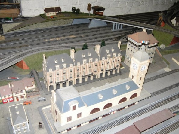

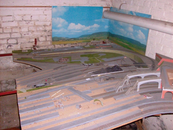

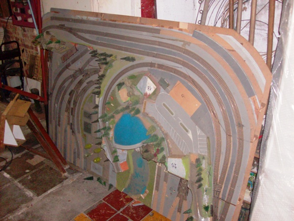

Messagepar nicodemep » 02 Décembre 2010, 00:31
Quelques photos avant la découpe...
[image1]
[image2]

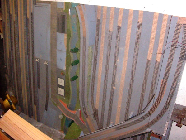

Messagepar nicodemep » 02 Décembre 2010, 00:54
[image1]
[image2]

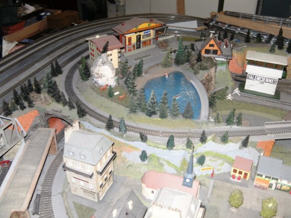

Re : Découper un réseau pour le déménager...
Messagepar nicodemep » 02 Décembre 2010, 00:57
(j'espère dans les bonnes dimensions !!)

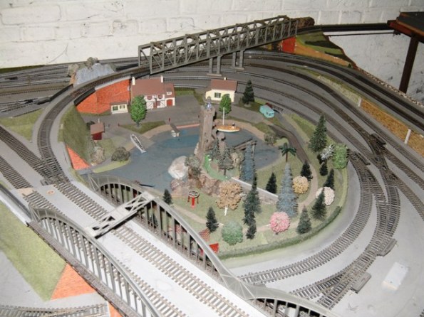

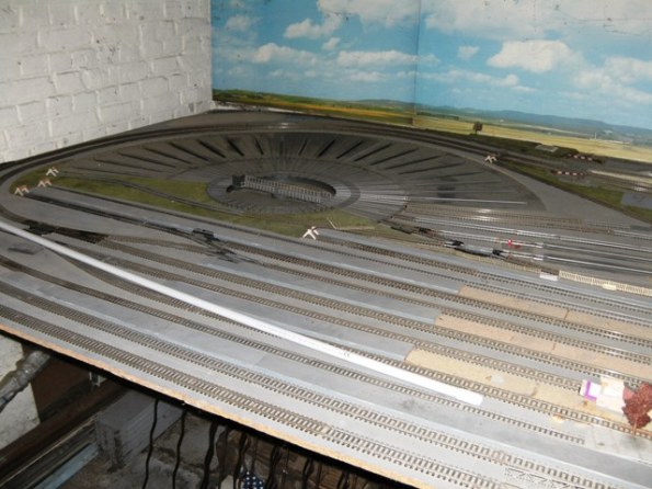

Messagepar nicodemep » 02 Décembre 2010, 01:00
Yes, çà marche...
Encore une photo du réseau principal
puis une partie du second réseau avec la rotonde

Messagepar nicodemep » 07 Février 2011, 00:13
Eh bien, après pas mal de réflexion et de boulot, voilà les 2 panneaux de réseaux découpés en 5 parties.
Voilà quelques photos :

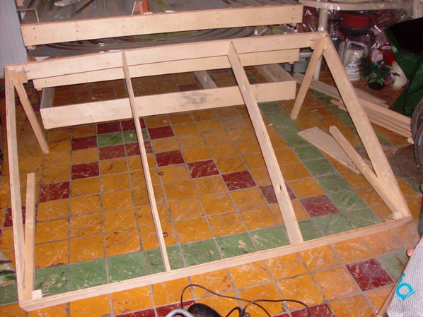

Messagepar nicodemep » 07 Février 2011, 00:27
...suite
La difficulté était de pouvoir transporter TOUT L'ENSEMBLE pour le ramener, mais aussi dans le futur pouvoir le déplacer en expo-club. Je l'ai pas de camion... juste une remorque 2 essieux.
Et donc, toutes mesures prises, je suis parti dans des plans, dessins, croquis...
Gros coup de bol, ou super génie (!), j'ai réussi à découper l'ensemble en 4 panneaux identiques, aux dimensions de la remorque, plus 1 un peu plus grand \\\\\\\"hors gabarit\\\\\\\". Il a fallu démonter les voies qui se trouvaient sur les trais de coupe (çà représentait déjà 24 mètres de voies).
J'ai confectionné à la maison 5 cadres en CP de 15mm, possédant chacun 4 pieds escamotables au dessous, et réglables en hauteur. Des piges de calages de modules entre-eux sont encore à confectionner.
Le résultat est très satisfaisant : toutes les dimensions étaient bonnes... pas de surprise !!
Une photo du rack de rangement, et d'un cadre avant pose d'un panneau.
