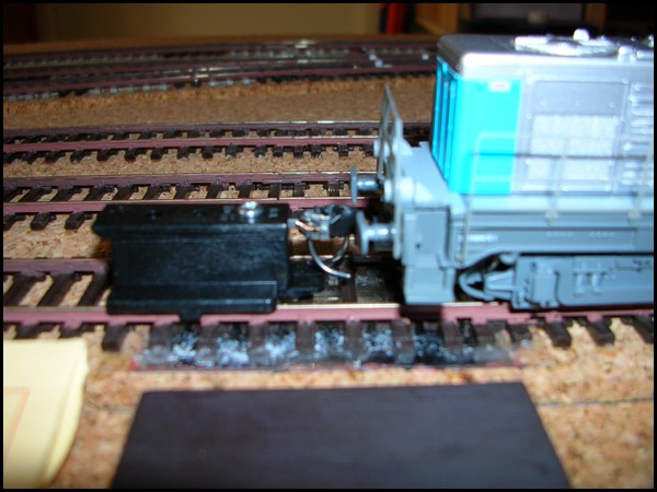

Messagepar Skull1 » 30 Juin 2011, 11:22
Comme Capitole P, entre le liège et le dessous des traverses, utilisation d'une feuille de plastique rigide de 8/10 ème, puis quatre points de colle cyano aux extrémitées, poses des traverses, puis points de colle cyano, pour la position de detellage, deux capteurs optique placés dans la bascule de marchandises permettent de centrer les deux attaches Kadee au centre du dételeur lorsque celui-ci est fonctionnel, retour visible au tco avec deux leds.
Cordialement.

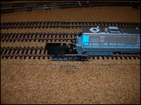

Messagepar Skull1 » 30 Juin 2011, 11:23
Puis la photo 03

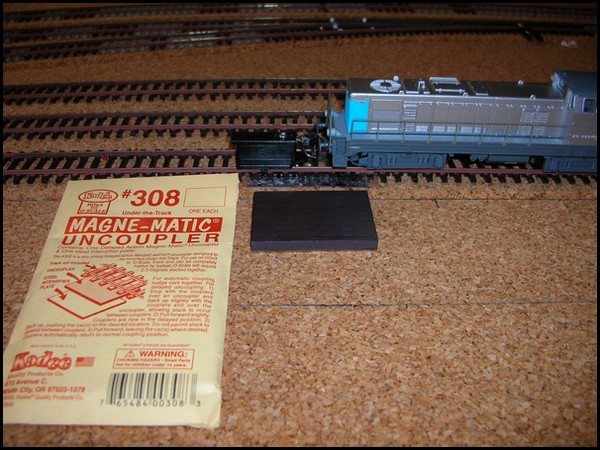

Messagepar Skull1 » 01 Juillet 2011, 00:28
Bonsoir Gaetan,
C'est le gabarit de réglage en hauteur des attelages Kadee.
Voir la page1 du 27/06 à 18h26,30s, la réponse de Jean Marie.
