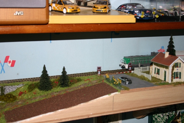

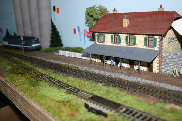

Salut voici les photos que tu voulait du moins je pense
Le virage
La gare
Je pense que je referais sous peu le ballast avec du GPP
De plus il me semble que le problème de mon Y8000 est du au voie car sur une voie de 1m il marche bien donc bon ?
Re : Qu'en pensez vous
Messagepar Julien » 29 Octobre 2006, 11:41
Le PN non terminé

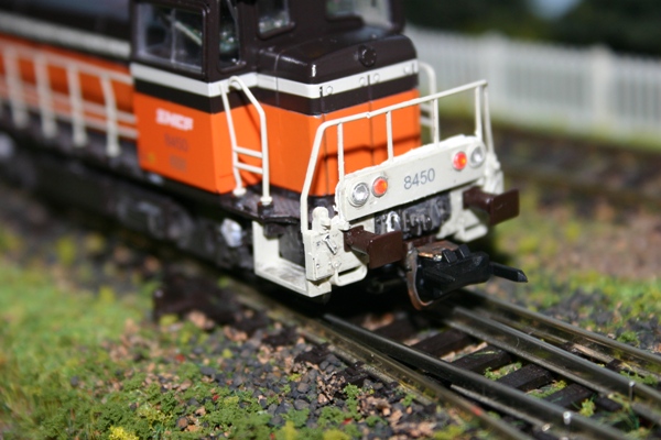

Voila mon Y8000
On voit bien le krois les lumière un peu moins, quel galère pour mettre tous c'est fils, ca fait beaucoup pour une si petite machine, bon un petit peu de peinture, de colle et il serat comme neuf.

la première, c'est que tes débuts donnent l'air d'être très prometteur. Seul petit repproche, ça manque peut être d'une petite patine sur les batiments, malgré tout, la maison de garde barrière, que tu dis de travers me parait réussie quand même, faut pas que tout soit forcément tiré au cordeau, c'est trop triste. Il faut qu'il s'y dégage une atosmphère.
deuzio: quand au yoyo Y8000, et malgré l'entretien de la voie plutôt superficiel sur mon bout de module, pas de problème particulier a signalé, il faut bien vérifier que les contacts soient propre entre
les roues et les lamelles, et les roues avec le rail aussi. Mais aussi, et sauf erreur de ma part, le yoyo dispose d'un essieu monté sur un balancier, type flexichas pour ceux connaissent. donc le loco se trouve normalement posé sur trois points et non quatre comme un wagon normal. si le balancier ne balance pas, alors.... ça va pas.

[*]Pour la patine avec quoi tu la fait, pour moi j'utilise de la peinture prince auguste très diluée que je met soit au pinceau soit avec mes doigts sous les fenetres et sous les toits et autres. La maisons de garde barrière est très anciènnes mais la peinture qui lui a été appliqué la rajeunis bien c'est vrais.
[*]De plus je pense changé le ballast par du GPP beige rosé qu'en pense tu, je trouve le ballast gris antracite trop foncé et le ballast liege trop irréaliste.
Cela ne ferai t'il pas mieux
