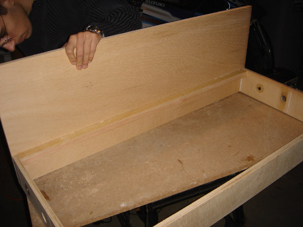

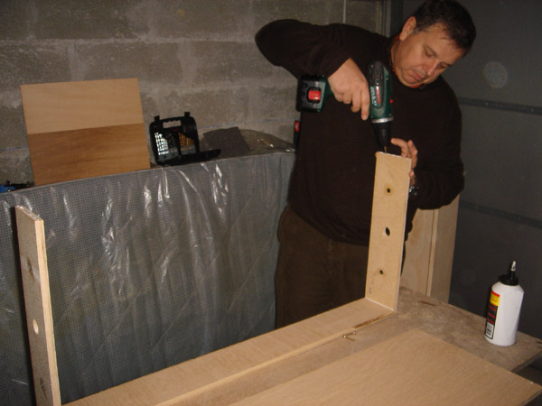

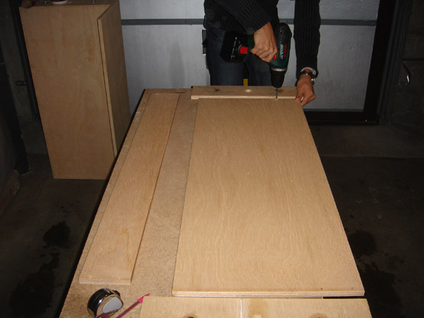

[u]Ci-dessous [b]perçage[/b] du contour ou repose le plateau.[/u]
[u][b]Assemblage[/b] du contour.[/u]

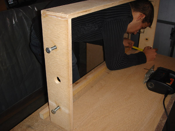

[u]Idem [b]assemblage[/b] du contour[/u]
[u]Assemblage terminé, il ne reste plus qu'à [b]fixer le plateau[/b][/u]

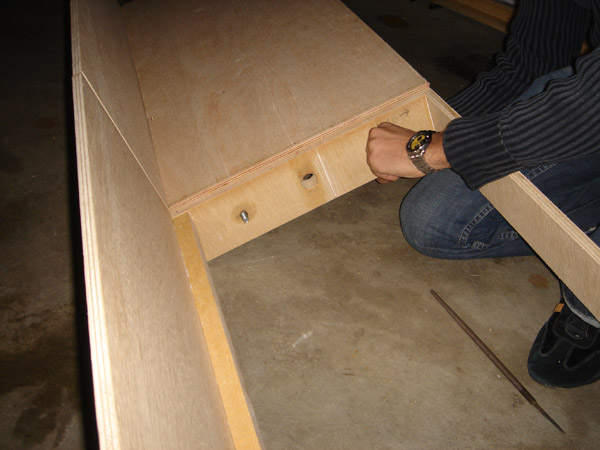

[u][b]Assemblage[/b] du module N°5 avec le N°6 pour bien positionner le plateau du module N°6[/u]
[color:#ff0000]Petite remarque, les modules sont parfaitement alignés car on a placé des "douilles métalliques" du tube que l'on a scié et rentré legerement en force dans le bois au niveau des jonctions de façon à limiter le jeu entre les modules et pour éviter d’écraser le bois avec le temps
Avant assemblage les montants sont rapprochés puis tenu ensemble par 2 serre joints et le trou est alors percé
Le tube est ensuite enfilé dans chaque montant
Au montage ils ne peuvent qu etre en face l'un de l autre puisqu'ils ont été percés ensemble et de manière jointe .[/color]

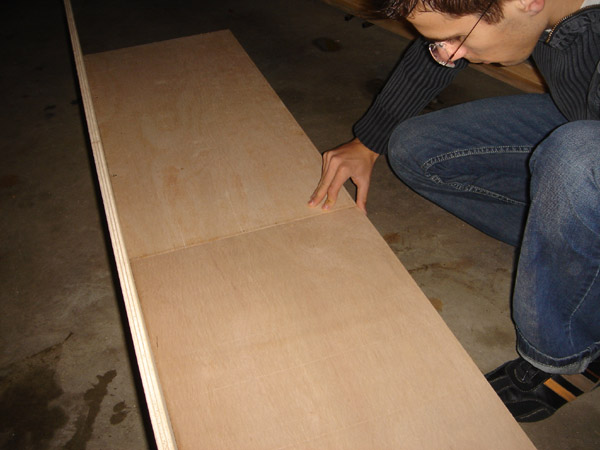

[u]On [b]ajuste[/b] le plateau pour limiter l'écart entre les deux modules
un peu de colle à bois est mise autour des tubes pour conforter une bonne solidité, ici le bois est taché par la colle mais peu importe cela ne se voit pas, par contre la solidité est là.[/u]
