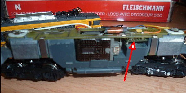

Messagepar alain.trinquet » 23 Août 2011, 22:32
Peux tu préciser les conditions dans lesquelles les feux de la loco clignotent :
-à l'arrêt ?
-sur tous les crans de marche ou uniquement sur certains crans ?
Est ce que le décodeur ne serait pas la platine pointé ci-dessous par la flèche rouge ?
Peux tu faire une photo [u][b]nette[/b][/u] de cette zone ?
Vérifie également que cette platine n'entre pas en contact avec le chassis ou une autre pièce métallique.

Messagepar soso5151 » 25 Août 2011, 01:05
J'ai des nouvelles, je l'ai passe a un ami a moi: la gaine d'un cable a fondu, ca a donc provoque un court circuit, ce qui a fait cramer le décodeur.
