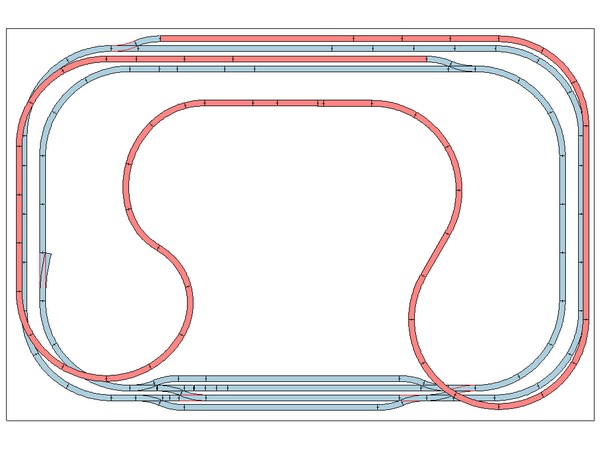

Je vais modifier tout ça... je suis en train de revoir mon plan tout en restant dans le même esprit...
Par contre si je peux concrétiser mon projet d'aménagement de cave, alors je ferai un tour de pièce dans une surface de 20 m²...

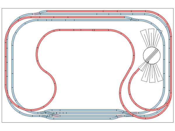

Messagepar mec57leflic » 05 Décembre 2012, 12:52
Voilà les amis, j'ai amélioré mon réseau, j'ai meme tout mis sur le même plan... en gris niveau R0 et en rouge niveau R+1.
Merci pour vos avis.
j'ai volontairement laissé un aiguillage seul en bas à gauche de mon plan, je n'ai pas encore placé ma rotonde.... Je voulais la placer en haut et je crois que je vais garder cette idée...

Messagepar guy.baussart » 06 Décembre 2012, 09:05
Bonjour Thierry,
Ce n'est que mieux désormais le changement de voie s'effectuera à l'avant-gare. Cette exploitation ne sera que mieux réaliste. Attention toutefois de poser une protection voir un carré au niveau de l'aiguille en descente.
Voilà ta boucle est désormais bouclée, à toi de nous faire profiter de l'évolution de ton réseau.

Messagepar guy.baussart » 06 Décembre 2012, 13:02
Bonjour Thierry,
Il s'agit d'un feu qui fait office de zone d'arret afin de permettre dans ton cas, de laisser passer un convoi pendant qu'un autre reste à l'arret.
A partir de ton schéma, j'ai identifié au moins 7 feux à poser. Chaque feu est différent des circonstances.
Je laisse le soin à nos membres de répondre à cette question.

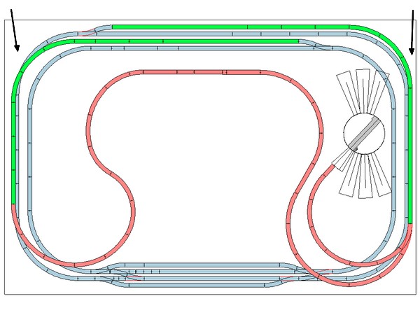

Messagepar JEFF 79 » 06 Décembre 2012, 23:22
Quelle est la valeur de la rampe entre les 2 niveaux ?
JF

Re : Mon nouveau réseau, 33 ans après....
Messagepar mec57leflic » 07 Décembre 2012, 10:20
Je compte monter entre 8,5 et 10 cm mais je débuterai ma montée à l'aiguillage sur le niveau R0 et je finirai en courbe au plus loin pour respecter la pente....
Il me faut environ 3m si je ne me trompe pas pour monter de 10cm......j'aurai la meme pente en montée qu'en descente...

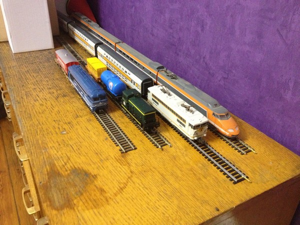

Messagepar mec57leflic » 07 Décembre 2012, 12:21
Voilà, maintenant le problème que je vais rencontrer dans ma configuration c'est au niveau des deux flèches.
A ces endroits, il faut que je m'assure que la rampe soit assez haute pour que mon matériel roulant puisse passer dessous......
Je joints une photo de mon matériel roulant.
Toute critique est bonne à prendre....
