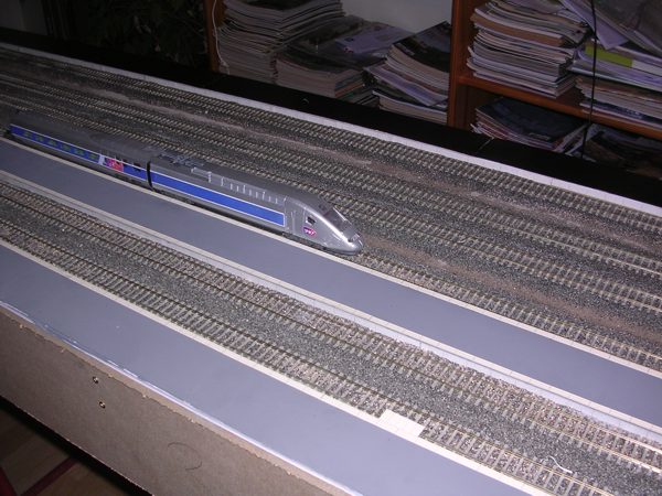

Voilà le travail des derniers jours.
- Le ballastage des voies continue. Il concerne pour l'instant 3 des 5 modules. En effet, ce sont ceux là qui présentent le plus de travail avec ensuite la réalisation des quais couverts et du BV.
- Les quais : Pour arriver à respecter la hauteur de 55 cm au dessus du rail, j'ai ajouté une épaisseur de carton supplémentaire issu du tapis du village Français, des kits de maison MKD qu'on a trouvé il y a quelque temps dans les maisons de la presse. J'ai peint l'ensemble avec une peinture acrylique trouvé en bas de chez moi (centre culturel Leclerc, genre de FNAC avec en plus une zone pour les loisirs créatifs).
Entre-temps, j'ai collé des bandes de canson imprimé pour imiter les plaques de béton verticaux qui soutiennent les quais. Une fois peint, j'ajoute une autre plaque de papier canson censé imiter les bordures de quais récents qu'on trouve désormais dans les gares rénovées ces derniers mois. J'arrive donc à 6.5 mm au dessus du rail soit 2/10 mm de trop !
Voilà, il reste du travail dont peindre le dernier quai ce qui sera fait ce soir.
Bonne soirée.
