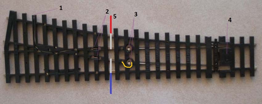

Bonjour Daniel et merci pour tes conseilles ;-)
Pour info , oui je prends que de l'électrofrog pour la solution que tu as cité juste avant (pour éviter de caler sur l'aiguille). Par compte , comment sa se passe au niveau câblage des aiguillage ? Et est ce qu'il faut modifier quelques choses sur l'aiguillage en lui même avant la pose ? Moi pour le moment j'ai juste retiré les petits ressorts qui sert a l'action des lames d'aiguille car je vais poser du moteur tortoise :-). Merci d'avance pour tes réponses ;-)
garfield_21
Message(s) : 12
Inscrit le : 30 Mai 2013, 12:46
Re: Futur réseau Peco en code 55
Messagepar Dan85 » 31 Juillet 2013, 16:22
Bonjour garfield
Oui il faut retirer les ressorts, car les moteurs lents n'ont pas assez de force pour actionner l'aiguillage avec son ressort.
pour le cablâge, voici comment je procède et comme beaucoup de modélistes :
en 1 - tu soudes le fil allimentant le coeur
en 2 - avec un petit tournevis tu casses et enlève les 2 fils soudés
en 5 - tu soudes pour l'alimentation, d'un coté les 2 rails DCC rouge, et de l'autre les 2 rails DCC bleus (J et K pour certains)
en 3 - tu peux souder un tout petit fil entre la partie mobile et la partie fixe du rail, la même chose de l'autre coté. Cela améliore le contacts entre ces 2 parties
fixe et mobile, une fois que le ballast est fait plus de mauvais contact.
MAIS ATTENTION à ne pas souder les 2 parties mobile et fixe, il sera trés difficile d'enlever la soudure après coup :evil:
DE PLUS, C'EST UNE OPTION. a toi de voir si tu es un pro de la soudure :!:
en 4 - et comme tu l'a dis, il faut enlever le ressort, mais j'enlève aussi l'agrafe.
Allez bonnes soudures.
Daniel

C'est pas grave au pire je peux utilisé les mêmes section qu'en HO , au moins je suis sur d'éviter un incendie :-) Au fait concernant le câblage de l'aiguillage au numéro 3 , il faut que je soude un fil a chaque point et je les relies ou ? Et tu dis que tu élèves le ressort et l'agrafe , mais de quelle "agrafe" parles tu ?

Messagepar Dan85 » 01 Août 2013, 18:32
oui, si tu prends ces sections la, tu n'auras pas de problème.
Pour le point 3, regarde la liaison en jaune sur la photo.
Au niveau du ressort, il y a 3 parties : le ressort , le support de maintien du ressort et 1 agrafe en fer qui maintient le tout.

Messagepar garfield_21 » 01 Août 2013, 19:50
Ah oui maintenant je comprends beaucoup mieux avec le fil jaune :-) , reste juste un peu d'huile de coude et une pane toute fine pour le faire a souder ;-) Autrement pour l'agrafe je regarderais de plus prêt quand j'aurais un aiguillage sous la main... Encore merci pour toute tes réponses :-) Aurélien de Bourgogne
