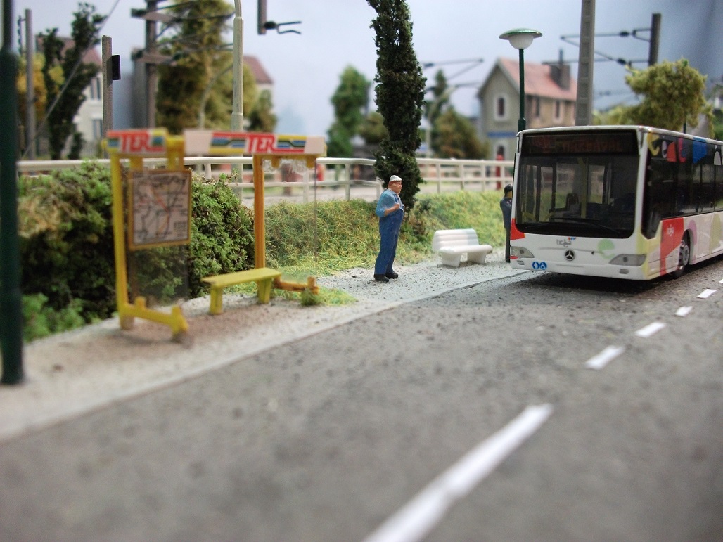

slt pour la route c'est enduit de lissage poncé et peinture acrylique je joue sur les nuances. Puis une fois sec je soupoudre du ciment que j'étale au pinceau pour donner un aspect granuleux très fin
j'essaie d'imiter l'aspect bitume enrobé très fin et lisse comme dans la réalité.

Pour les petites surfaces ( en ville par exemple ), j'opte pour du papier à poncer petit grain.

slt oui le rendu est ainsi plus réaliste je dirais, c'est bien pour les petites surfaces

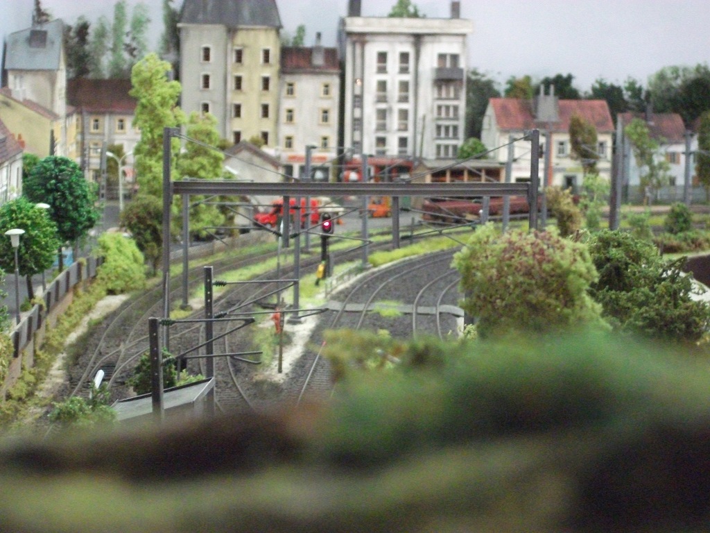

Bonsoir à tous les travaux avancent sur le réseau
installation d'une passerelle, patine des bâtiments montage d'un module sonore "ambiance centre ville", PN avec feux fonctionnels, BAL etc...
Le tout contrôlé à distance manuellement, oui je suis pas encore au tout digital :roll:
Je mettrais bientôt des photos

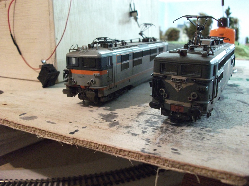

bonjour voici quelques photos
arrivée du bus ' (manque retros)

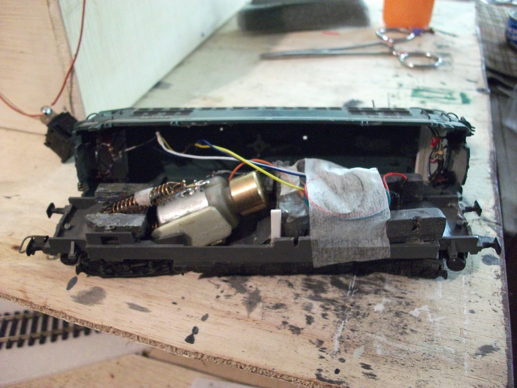

le decodeur est sur le chassis
des danseuses , j'adore ces locos :D

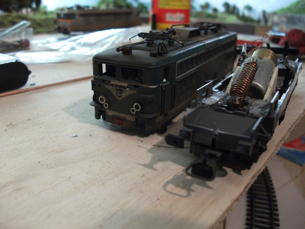

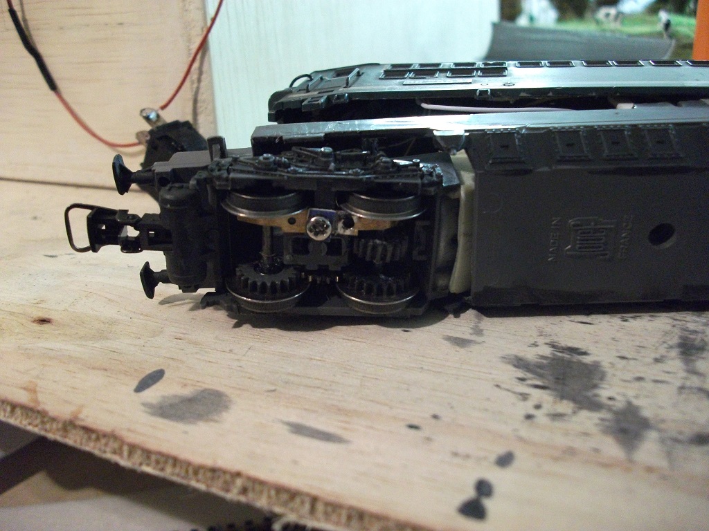

à gauche le modele vitrains (ou je n'ai pas encore monté ttes les pièces) et à droite une jouef ancienne génération avec un peu plus de détails, restera les cablots etc...je les ai il faut que je les monte.
il y a dans la jouef un lenz std. elle roule très bien a de très bon ralenti . Le seul pb c'est la captation de courant. J'ai donc ajouté une lamelle de contact il n'y a qu'un léger mieux ...2 bandages viennent gêner
peut être que j'en trouverais une pour pièces dans une bourse...

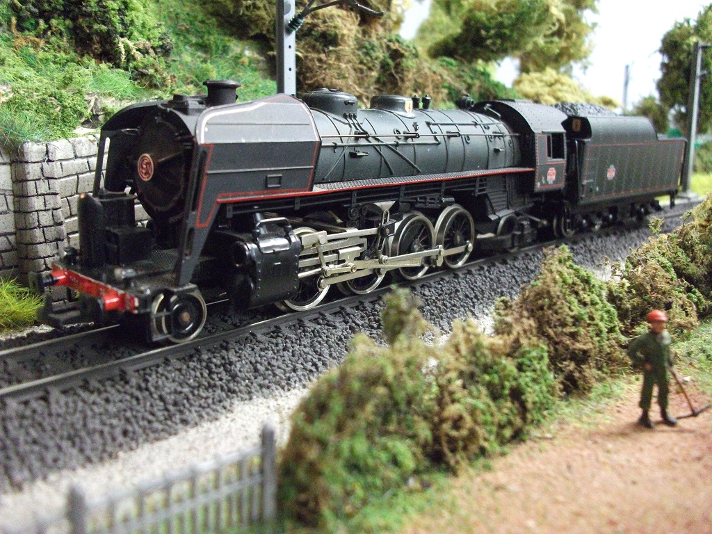

ici une 141 r sortie de boite elle attendra avec les autres.. loco pour travaux

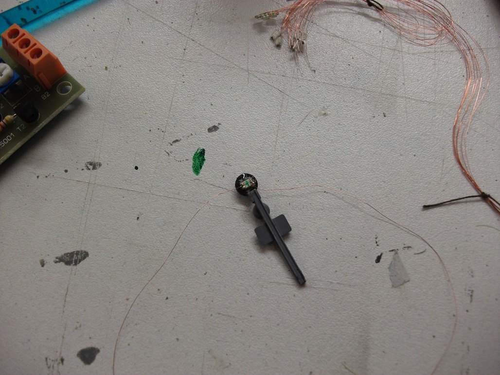

un feu de PN avec micro led cms

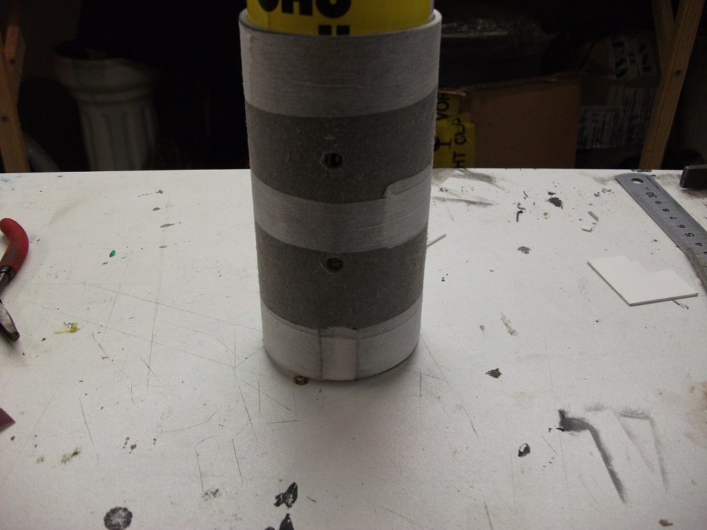

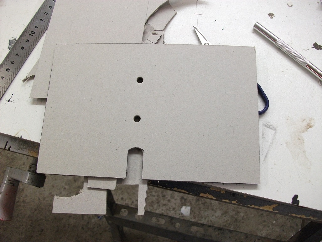

il me manque un château d'eau à proximité du quai, je vais tenter d'en construire un en carton on verra bien ce que ca donne...
carton épais ( il resiste mieux aux peintures)
il a été mouillé et cintré

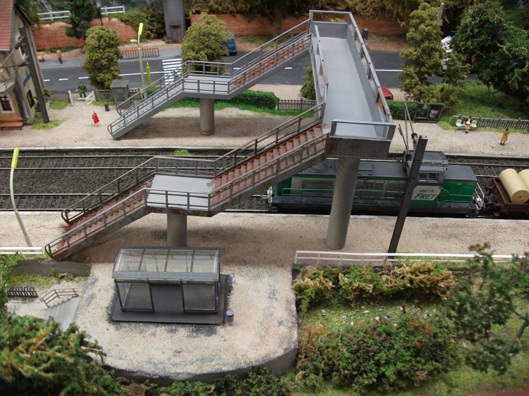

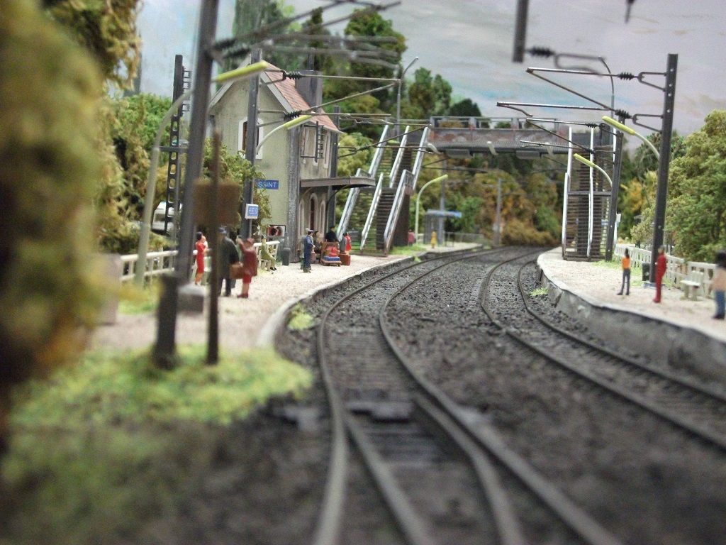

bonjour pas trop de temps en ce moment pour travailler sur le reseau... voilà les derniers travaux il y a quelques temps...
une passerelle qui est en train d'être montée et ajustée il y a encore du travail...

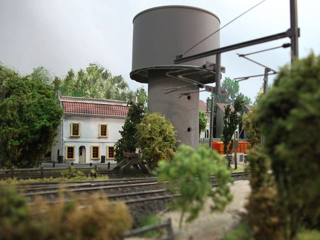

bonjour voici des nouvelles du réseau

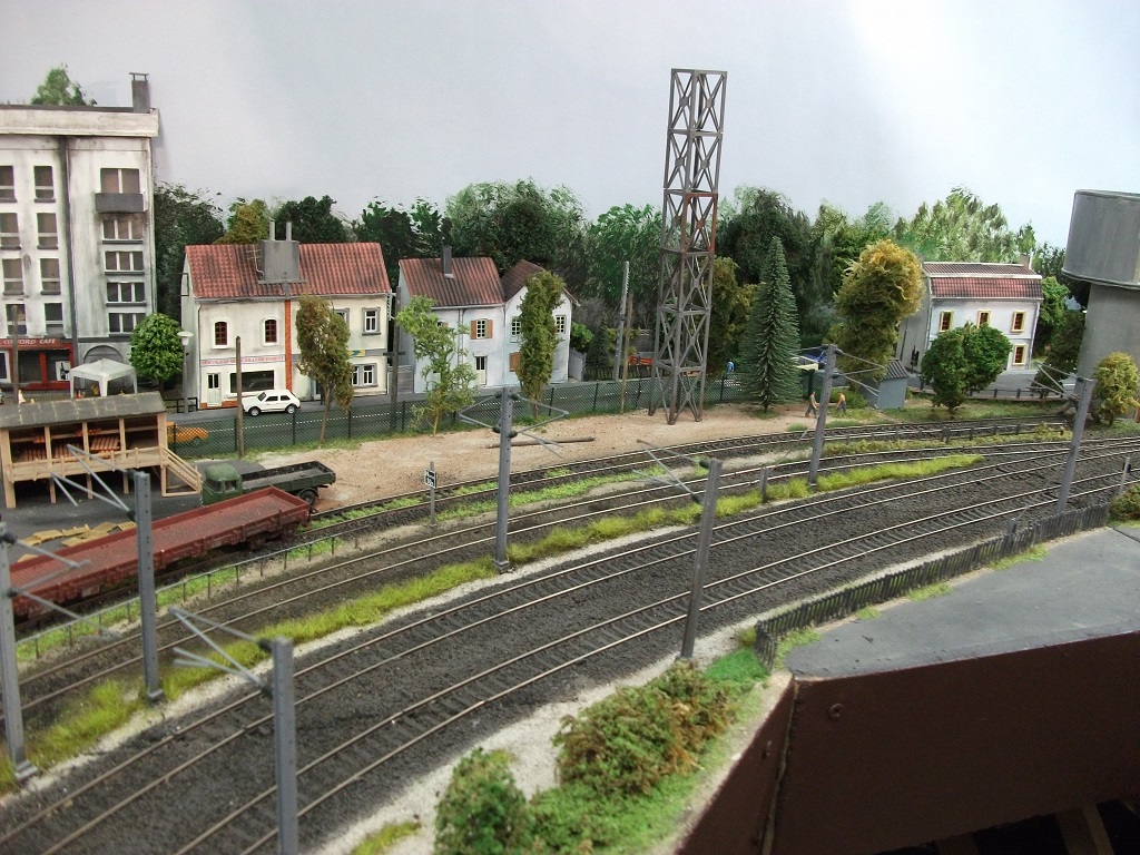

le chateau d'eau en construction voilà à peu près ce que ca va donner...
la passerelle en cours...
ici vue sur le futur depot de bois je pense faire un pylone d'éclairage pour les manœuvres... vous en pensez quoi ? il n'est pas trop gros ?
voilà les feux fonctionnent :) ca fonctionne manuellement au niveau du pupitre... l'agent bale un peu ...
