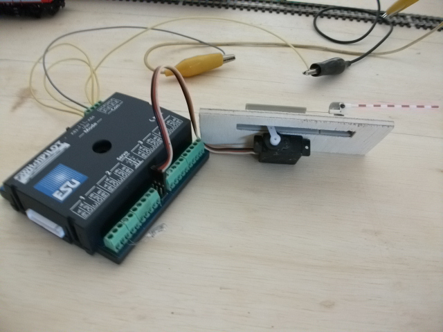

Comme promis je me suis mis à la motorisation du PN de MKD. Au départ je voulais utiliser le décodeur 67800 de Uhlenbrock que je maitrise bien. J,ai trouvé la notice, les servos, mais impossible de trouver le décodeur. je l'ai rangé quelque part, mais ou ? Par dépit j,ai pris un Swich Pilot de ESU qui fait la même chose. Et là je n'arrive pas a régler les CVs, la centrale indique " court circuit " Pourquoi ? mystère. En principe l'on doit pouvoir régler la course vers le haut et vers le bas, et la vitesse du déplacement de la barrière. Une sortie du Swich Pilot peu aussi faire le feu rouge clignotant
On peu voir que j,ai utilisé de la corde à piano très fine qui coulisse dans un tube plastique caché dans la boîte à piles. Donc un mouvement dit "puch pull " Le montage est nature, sans décorations ni peintures. Le fonctionnement est bon.
Je reste dubitatif pour le bien fondé de la chose...ce PN va travailler souvent !!!

Messagepar alain.trinquet » 21 Février 2015, 16:37
JH a écrit: Et là je n'arrive pas a régler les CVs, la centrale indique " court circuit " Pourquoi ? mystère.
Qu'as tu connecté sur les différentes sorties du SwitchPilot ?
Sinon, il existe une procédure pour régler la course et la vitesse des servos en utilisant les boutons sur le SwitchPilot.

Messagepar JH » 21 Février 2015, 17:46
Merci Alain,
J'ai la notice SwichPilot, rien a ce sujet.....je ne savais pas que cela peu se faire en direct.
J'ai utilisé mon Intellibox pour la programmation, je vais faire le même boulot avec l'Ecos pour voir!!!
J'ai fait un réglage mécanique, j'ai légèrement allongé le bras du servo.
Jacques

Messagepar JH » 24 Février 2015, 14:19
j'ai trouvé une notice SwichPilot en FRANCAIS rien à voir avec la notice traduite Google !!!!!
Miracle, il faut installer une consommation de courant sur la première sortie, une ampoule de 60 ma. Cella fonctionne je peu faire les réglages.

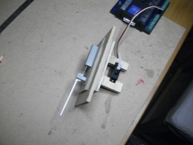

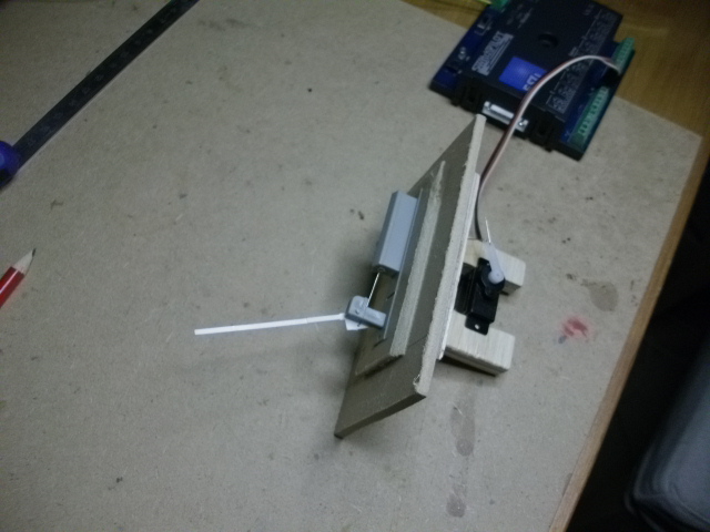

Messagepar JH » 02 Mars 2015, 19:46
Deuxième mouture de la motorisation de mon PN, j'ai fait plus simple. Le bras du servo entre dans la boîte à piles et le servo est collé avec du double face. Il n'y a plus de gaine. Sur la photo on peu voir une ampoule branchée sur le SwichPilot, sans consommation de courant il est impossible de faire le réglage des CV.
