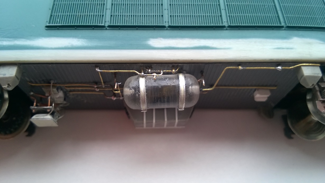

Début de fabrication des tubulures centrales sous châssis pour la CC 6551 Maurienne.
Il s’agit pour le moment d’une simple pose, rien n’est encore collé définitivement, ce qui permettra d’ajuster le positionnement des tubulures et du réservoir d’air.

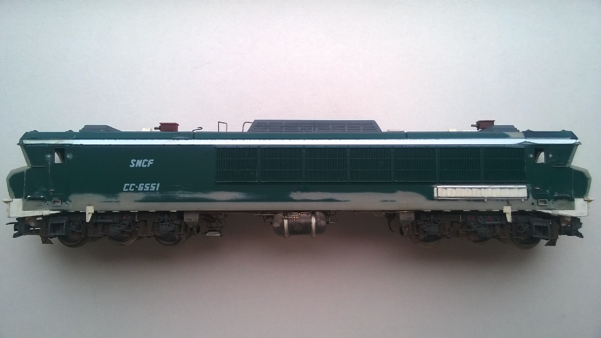

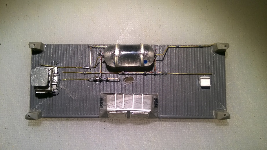

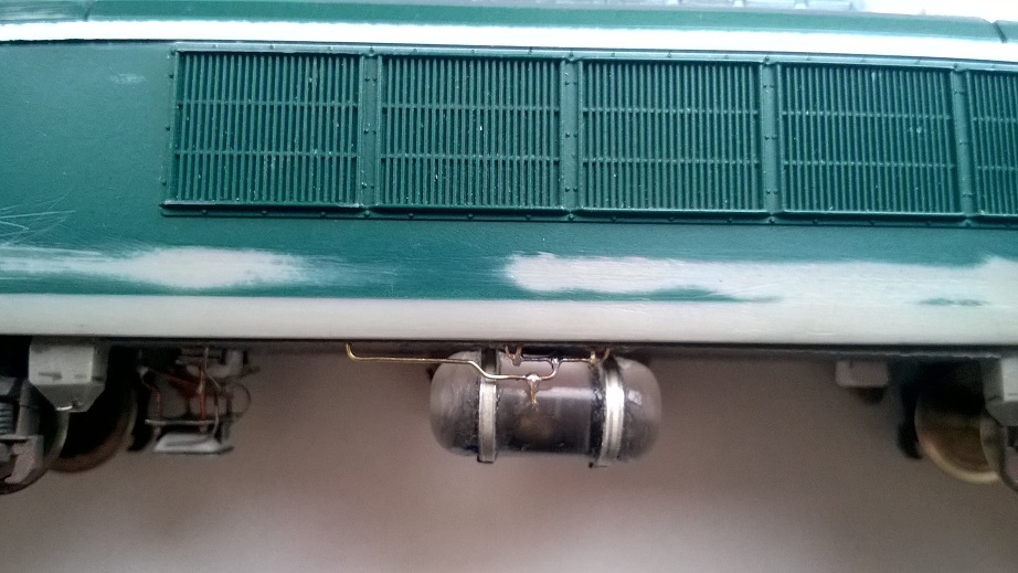

Bonjour à tous !
2 photos de l’avancée des travaux sur la CC 6551 Maurienne :
Fabrication et pose des tubulures sous châssis.
Pas forcément très compliqué, mais long !!
Je ne suis pas encore très expert en micro soudures, ce qui fait, je l’admets sans conteste, que le résultat reste très largement perfectible.
Mais ça sera pour la prochaine loco !
Pour cette fois, je m’en contenterai.
A noter que les tubes d’éjection des sablières ne sont pas encore en place, ça reste à venir.
A bientôt et Bonne Fin d’Année à tous !

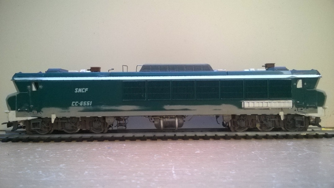

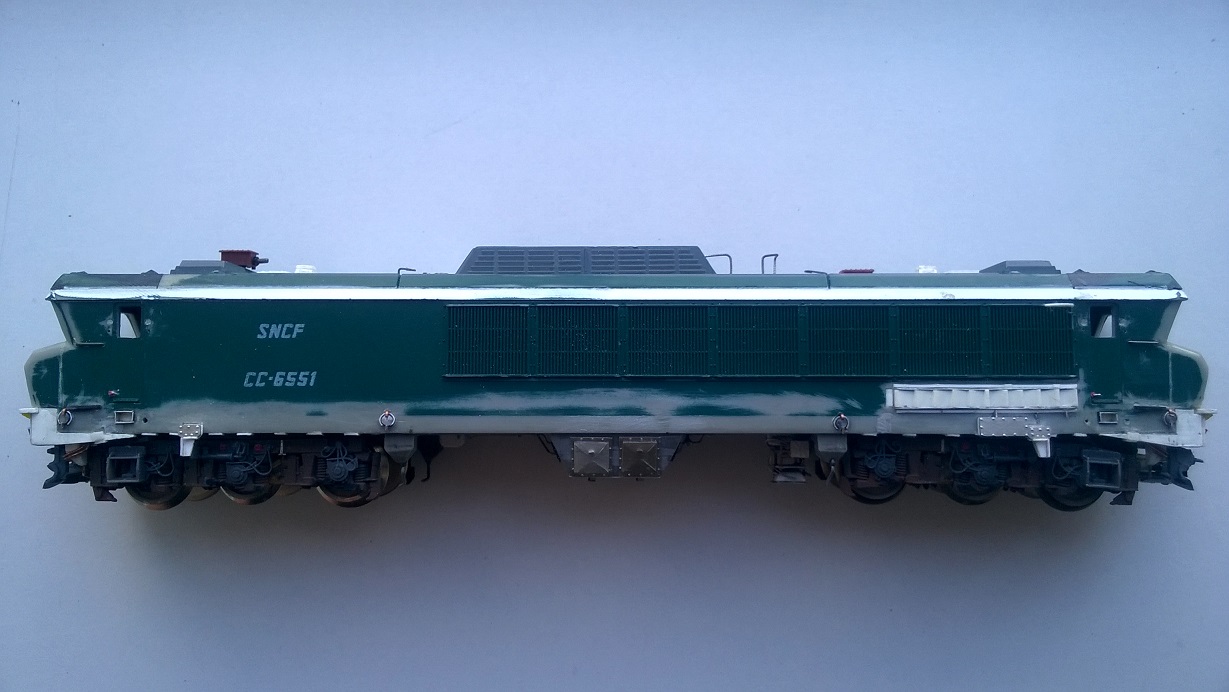

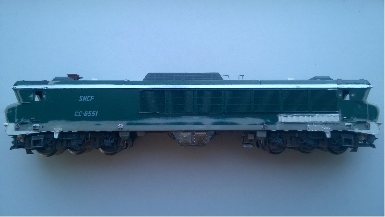

Bonjour à tous Amis Modélistes, et Meilleurs Vœux pour 2017 !!
Ci-dessous les dernières photos de la CC 6551 Maurienne équipée de ses tubulures sous châssis, ainsi que de ses tubes de sorties de sablières (centrales et d’extrémité).
Prochaine étape, les bouchons de sablières, à suivre donc.
Pantographe.

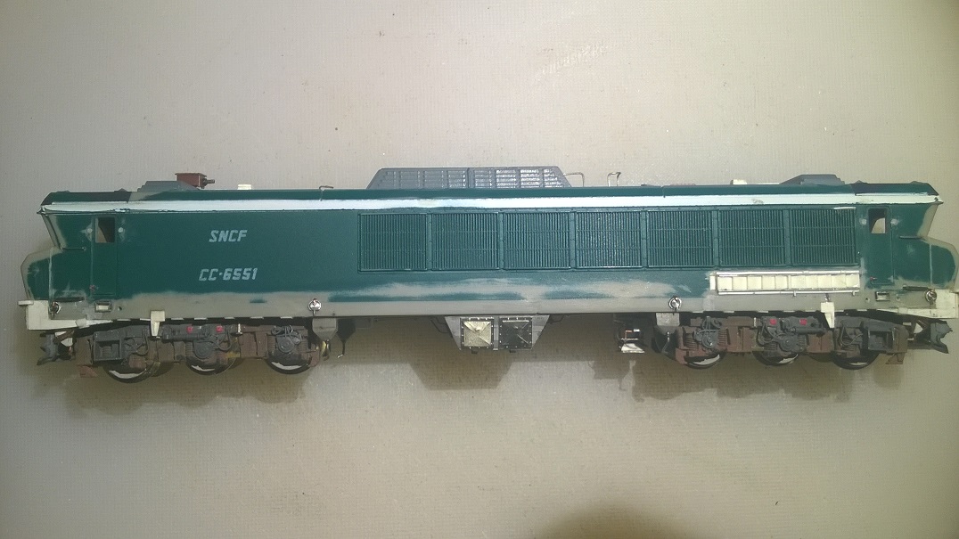

Voici la CC 6551 Maurienne enfin équipée de ses trappes de sablières.
Désolé pour la qualité de la photo qui n’est pas optimale, car faite en lumière artificielle.
La suite à suivre dès que possible !
A bientôt,
Pantographe.

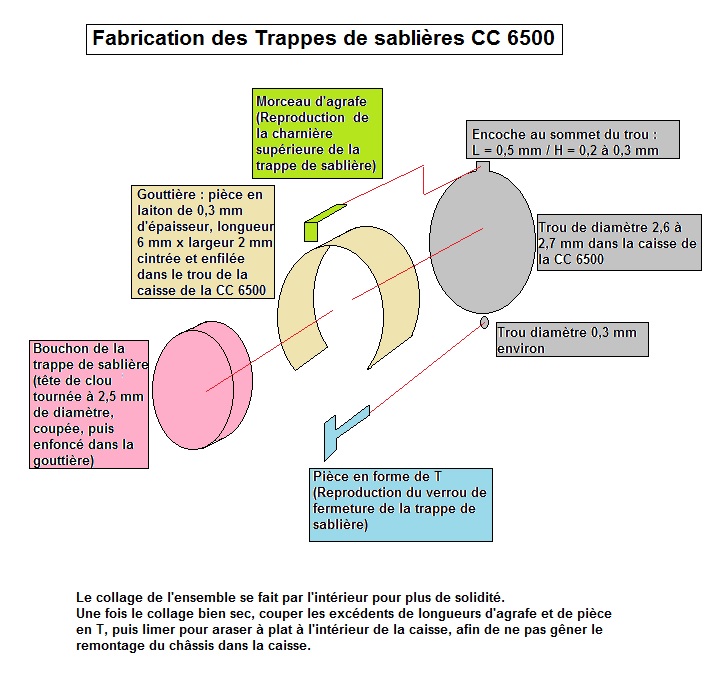

Voici le schéma de création et de montage des trappes de sablières de la CC 6551 Maurienne (applicable également aux CC 6505 et CC 72001 Jouef des années ’70).
Deux précisions :
- Une fois enfilée dans la gouttière, la tête de clou usinée (qui représente la trappe elle-même) doit affleurer, voire être légèrement en retrait du bord extérieur de la gouttière.
- La gouttière doit dépasser légèrement de l’extérieur de la caisse, de 0,3 à 0,5 mm maxi.
Montage Trappes de Sablières CC 6500.jpg (134.86 Kio) Consulté 10731 fois
Bon week-end,
Pantographe.

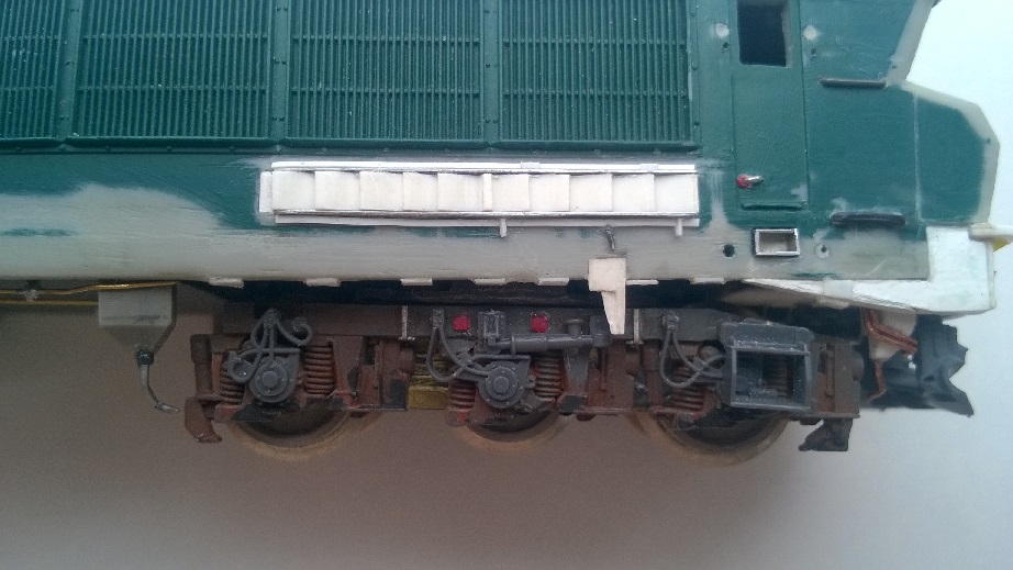

Messagepar pantographe » 06 Mars 2017, 11:21
Enfin quelques avancées dans mes travaux sur la CC 6551 Maurienne.
Je l’ai équipée des plaques latérales boulonnées, et j’en ai profité pour refaire les jambes d’appui des amortisseurs anti-lacets de façon plus réaliste.
Ces pièces sont constituées d’alu de 0,3 mm d’épaisseur embossé (pour évoquer les boulons), collé à la cyano sur des pièces en carte plastique de 1 mm d’épaisseur, lesquelles sont découpées à la même forme que les plaques, avec, en plus, la jambe d’appui.
Pour la photo, ces pièces sont simplement posées sur la caisse de la loco, raison pour laquelle on aperçoit légèrement le plastique blanc derrière les plaques métalliques.
Dans la suite, je pratiquerai des encoches à la même forme dans la caisse de la loco, et j’y insérerai ces pièces, en collant par l’intérieur de la caisse, ce qui permettra à la fois d’obtenir une fixation solide, et de faire affleurer les plaques en ne les laissant dépasser que de 0,1 à 0,2 mm de la surface de la caisse, pour obtenir un résultat le plus fidèle possible à la réalité (plaques présentes, mais pas trop saillantes, ça doit se voir sans jurer).
Pour réaliser les embossages des boulons, je me suis fabriqué une matrice gabarit en alu de 0,3 mm d’épaisseur, percée à 0,35 mm à l’endroit de chaque boulon.
J’ai ensuite posé cette matrice sur la plaque en alu à embosser, en la fixant avec du scotch pour l’immobiliser, puis j’ai embossé les boulons un par un avec un mini poinçon, le tout étant posé sur une plaque de contreplaqué en dessous.
Le poinçon est un clou dont l’extrémité a été affiné à un diamètre de 0,3 mm à la lime, le clou étant pris dans le mandrin de ma mini-perceuse.
Une fois l’extrémité affinée du poinçon mise en place dans un trou de la matrice, le poinçon étant bien vertical, il suffit de porter un léger petit coup avec un outil quelconque (pince dans mon cas) sur l’autre extrémité, et hop ! un boulon ! Au suivant !
La suite dès que possible, avec ces pièces insérées et collées.

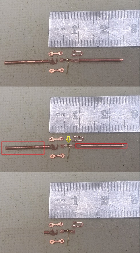

Une petite avancée dans ma reconstruction de la CC 6500 Maurienne.
J’ai fabriqué un attelage réel factice qui sera monté sur la face avant de la loco du côté opposé à celle où se trouve actuellement l’attelage à boucle NEM.
De ce côté, il n’y aura que le crochet, afin de ne pas gêner le débattement de l’attelage à boucle NEM.
Cet attelage réel factice a été réalisé avec du fil électrique rigide de diamètres 1,3 mm (crochet, barres parallèles, « vis »), et 1 mm (boucle allant dans le crochet du véhicule attelé), et fil de laiton de diamètre 0,4 mm (manivelle de la vis).
Ces pièces ont été fabriquées par usinage / tournage, écrasement dans les mors lisse d’un étau, perçage à 0,5 mm, et limage pour obtenir les formes voulues.
Les 3 photos montrent les 3 étapes, la dernière photo étant un « photo montage » pour visualiser la forme des pièces une fois les queues recoupées.
Le fil de 0,4 mm représentant la manivelle sera soudé sur la « vis » (flèche jaune), et les queues du crochet et de la « vis » seront coupées (cette dernière est actuellement encore existante pour faciliter la manipulation au soudage de la manivelle) – Parties entourées en rouge.
La manivelle elle-même sera également recoupée une fois soudée, puis mise en forme.
Les pièces seront assemblées entre elles par du fil de laiton soudé (passant dans les trous percés à 0,5 mm) puis coupé à ras.
Sur toutes les photos, les pièces sont positionnées de telle sorte que les trous d’assemblages soient en face les uns des autres, ce qui permet de « pré-visualiser » l’assemblage final des pièces de l’attelage.
Un crochet sera mis en place sous la traverse de la locomotive pour y accrocher la boucle, l’attelage étant ainsi représenté au repos.
