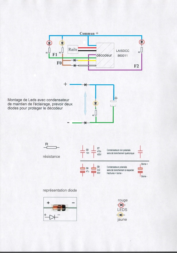

voici le montage que j'utilise pour commander l'éclairage d'une voiture ou d'un fourgon à l'aide d'un petit décodeur "économique" LAISDCC 860011.
Montage pour décodeur d'éclairage sans moteur.jpg (135.81 Kio) Consulté 12302 fois
L'éclairage intérieur est réalisé par la fonction F0, fils blanc et jaune qui sont activés selon le sens de marche (ce qui sera sans objet dans ce cas).
Dans ton cas, ceux ci étant chacun déjà munis d'une diode de protection, il suffira d'en rajouter une du coté du commun (+) pour assurer la protection complète du décodeur.
Par contre si tes feux rouges commandés par F1 (ou F2) sont également munis d'un condensateur, il faudra impérativement assurer la protection du décodeur par deux diodes.
J'utilise des diodes miniatures 1N4148, tension maxi 75v, 150mA suffisantes pour du ruban de Leds (20 mA par secteur de 3 Leds) voire pour des ampoules pas trop gourmandes.
Pour info, la valeurs des condensateurs dans la légende est simplement indicative à titre d'exemple.
Le décodeur étant codé 3 par défaut, il faudra faire comme pour une locomotive lui attribuer un numéro.
Voili ! Voilà !

Messagepar le-bougnat » 15 Mars 2019, 11:32
Puis-je installer un pont de diodes au niveau des fils rouge et noir d'alimentation afin de ne pas poser des diodes à d'autres endroits ?
La réponse est non !
Par contre, si tu as utilisé le petit montage que j'ai précédemment donné, vu que tu passes à travers un décodeur, tu peux supprimer le pont de diodes de la barrette.
Il ne sert qu'en alimentation directe par la voie qui, en digital, reçoit de la centrale un courant alternatif.
Le décodeur redresse ce courant alternatif en courant continu pour les sorties accessoires.
Avec les condensateurs de "maintien", il faut protéger le décodeur avec des diodes pour éviter le retour du courant qui pourrait détruire la fonction utilisée.
Bon bricolage, jm

Messagepar le-bougnat » 15 Mars 2019, 11:45
Un détail important, le message ci-dessus part du principe que tu as utilisé un seul pont de diodes pour le ruban de leds et les feux rouges.
Si les deux circuits sont séparés avec chacun un pont de diodes, tu peux brancher directement les montages sur les sorties ce qui protègera le décodeur.
Toutefois, pour F0 (blanc et jaune), il faudra quand même rajouter les deux petites diodes avant le branchement comme sur le schéma.

Messagepar le-bougnat » 16 Mars 2019, 11:49
Bonjour Camarguais,
ton montage est intéressant surtout si on doit dépasser les capacités du décodeur.
Une voiture normale comporte en général 3 voire 4 sections de trois leds cms.
En partant du principe qu'une section consomme 20mA cela fait maximum 80mA par voiture.
Soit pour la sortie F0 d'un décodeur alimentant une rame de six voitures 480mA pour l'éclairage de la rame.
Le constructeur du petit décodeur économique indique les caractéristiques suivantes :
Intensité maximum totale en usage continu 1 A, 2 A en pointe, 4 sorties de fonctions de 500 mA
En rajoutant les feux rouges F1 et F2 et en comptant large (20mA X 4 leds canon) nous atteignons au total 560mA sans dépasser 500mA par sortie.
Bien à toi, jm
