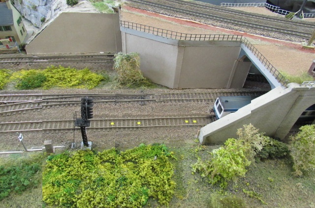

@ Guy : Je reviens sur l'implantation des balises KVB sur le réseau. Sur ta photo, l'ambiance est bien restituée mais, visuellement, un petit quelque chose me chagrine :
KVB Rail Club Model Sat.JPG (172.31 Kio) Consulté 6087 fois
Il s'agit juste de mon avis perso, pas d'un reproche :) . Je trouve les balises A et B un peu trop rapprochées l'une de l'autre. Il me semble qu'en réalité la balise A est à l'axe d'une première traverse, suivie de 5 traverses puis de la balise B à l'axe de la septième traverse. Si l'on se base sur un armement de la voie SNCF de 1722 traverses au km, espacées d'environ 0,60 mètre d'axe en axe (ce qui laisse entre elles un vide de 0,35 mètre, suffisant pour permettre l'entretien de la voie) on obtient dans ce cas une longueur de 3,60 mètres. J'ai bien quelque part les chiffres qui confirment le positionnement des balises, mais bien sûr, impossible actuellement de mettre la main dessus.
Il est ensuite nécessaire de conserver la longueur du crocodile (5,20 mètres) soit 10 traverses. Peut-être moins si la reproduction miniature de l'appareil est plus courte en HO ?

Je sais qu'il n'est pas facile de respecter les distances à l'échelle et qu'il est impossible d'allonger le réseau. Resterait l'option de déplacer les balises vers la droite, côté autorail, ou choisir le compromis de jouer sur le nombre de traverses entre les balises A et B (3 ou 4).

Messagepar gbaussart » 04 Octobre 2020, 16:22
Bonjour mon ami,
Une petite explication s'impose.
J'ai fabriqué ces balises à l'aide de carton d'emballage et une couleur jaune acrylique.
J'ai disposé ces balises temporairement sans encollage pour effectuer des photos en attendant des explications rationnelles.
Prochainement, nous allons passer commande de ce produit, plus réaliste chez LEBMODELISME.
Comme tu es un compteur de rivets très assidu, à ton humble avis, qu'elle est le nombre de traverses entre le signal
et la première balise puis... les 4 autres, pour un meilleur rendu à l'échelle.

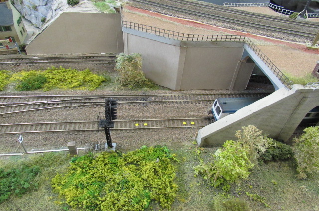

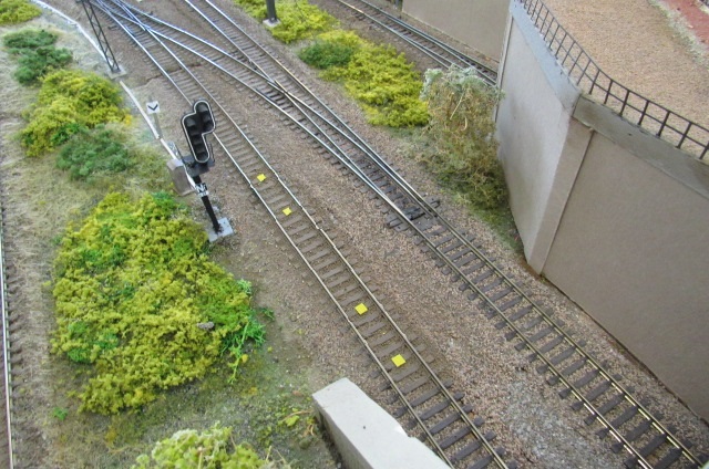

Messagepar c.delarnaque » 05 Octobre 2020, 13:41
Bonjour mon Ami,
Pas de soucis Guy, j'avais bien compris qu'il s'agissait d'essai "à blanc" et que l'implantation n'était pas définitive. Ah la mémoire … question écart entre 2 balises KVB, j'ai déjà oublié ce que j'écrivais dans mon précédent post du 30 Septembre dernier : la distance maxi d'axe à axe entre 2 balises KVB est de 3,50 mètres (ce n'est pas pour ça que j'ai retrouvé la mesure "officielle"). Donc – sans trop compter les rivets :lol: –, et sous réserve que le travelage en HO soit correct = 3 à 4 traverses entre les 2 balises KVB ( soit 2,40 à 3,00 mètres réels) me semble un bon compromis (cohérence entre la réalité et la compression des distances en miniature).
Pour répondre à ta dernière question, je placerai la première balise abordée dans le sens de la marche au pied du signal, espacée de 3 à 4 traverses de la seconde balise située juste après le franchissement du signal. Je verrais bien une disposition dans le genre photo montage que j'ai fait sur la base de tes simulations sur le réseau du club :

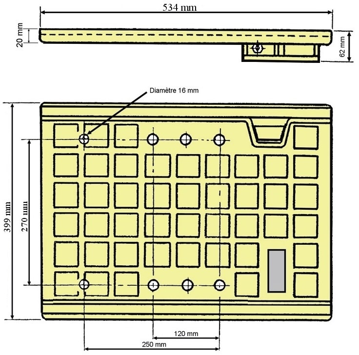

Dans mon post du 30 Septembre, j'indiquais 500 m/m x 400 m/m pour la taille de la balise KVB. Rectificatif qui annule et remplace cette version :oops: . Je viens de retrouver sur un disque dur externe le schéma côté que j'ai "pompé" sur un forum voisin. Bien évidement, c'est juste pour info puisque le Rail Club Model Sat va utiliser des pièces du commerce (dont j'ignore si les dimensions sont exactes ou pas) :
Balise KVB.jpg (163.71 Kio) Consulté 6023 fois
Source : pseudo Do-khyi - Forum Loco Revue 2017
