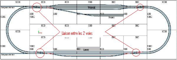

Messagepar jacquet.edouard » 22 Juin 2007, 01:39
Rebonsoir,
Je n'est pas de vêne Hiboox à changé de tête et déconne et je n'arrive pas a intégré l'image a la taille que je veux, donc je l'ais réduit j'espère que vous verez.
ED41

Messagepar IZNOGOOD » 22 Juin 2007, 10:14
Salut Edouard,
Si je comprends bien ton nouveau plan, tu te retrouves maintenant avec 4 liaisons entre tes 2 voies; je vois également que tu as changé l'orientation de ton port... Pourquoi pas, à ce stade tu peux encore tout modifier sans aucun scrupule !
Autrement, au niveau de la circulation des convois sur ton réseau, as-tu défini les choses : sens de circulation, portion de voies à double sens, à sens unique etc... Attention hein, en France les trains roulent à gauche ! A moins que tu nous fasses un réseau AL ou allemand...
Le choix de l'époque est aussi quelque chose d'important à réfléchir : elle conditionne pas mal d'éléments du décors et de matériels roulants...
Je suppose (mais peut être à tord) qu'il s'agit de l'échelle HO ? Et ton mode de courant traction, c'est quoi ?
A +

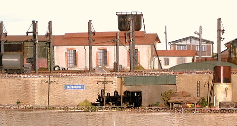

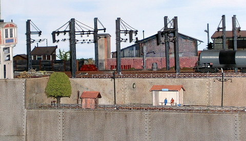

Tiens, juste une p'tite photo de mon module 2 qui est en cours d'achèvement OUF !
IZNOGOOD

Messagepar jacquet.edouard » 22 Juin 2007, 16:01
Tout d'abord très beau module.
Oui je me retrouve avec 4 liaison je pense que sa peut servir.
Et le port à changer d'orientation car on ma dit qu'il fallait arriver en marche arrière.
Et oui le réseau à été prévu pour rouler à gauche.
L'époque je n'est pas trop de choix je pense faire circulé des corails, etc...
Et oui bien deviner mon réseau sera en HO car sa coûte moins cher que les autres échelles et les détails sont bien.
ED41

Messagepar alimzin » 22 Juin 2007, 17:34
Salut Edouard,
Moi je te conseils enfin c'est mon avis, si tu as la place de faire un réseau tour de pièce (c'est à dire le réseau collé au mur et toi tu es au milieu) c'est beaucoup mieux car tu mets beaucoup plus de voie et tu gagne l'espace perdu qui se trouve au centre d'une boucle.
Re : Projet de réseau ( Besoin d'aide SVP)
Messagepar jacquet.edouard » 22 Juin 2007, 18:10
Antoine c'est le principe de mon réseau je serais au milieu.
Mais je ne peux pas le coller au mur il y a un établis etc...
ED41
ED41
