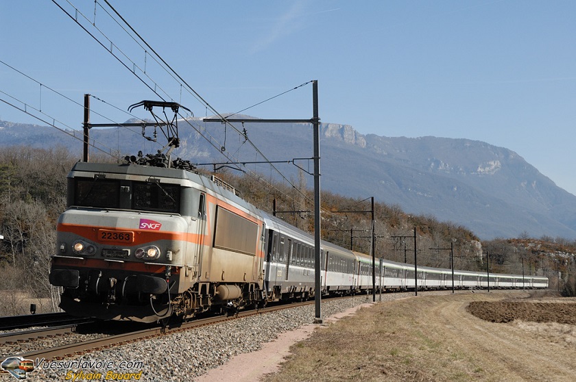

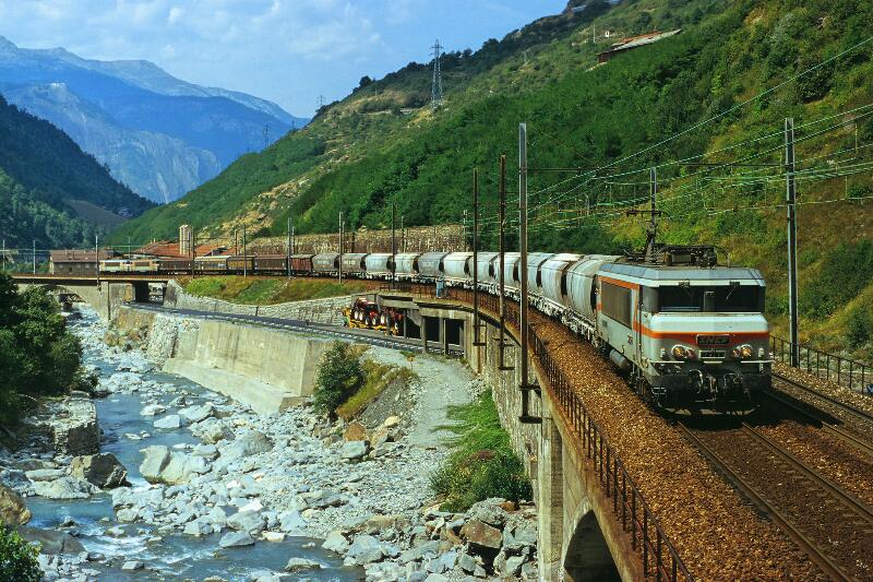

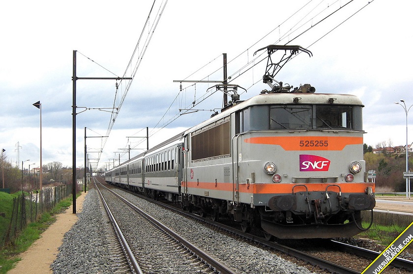

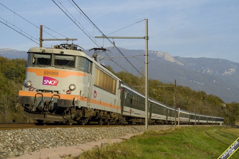

Salut Christopher,
Ce type d'aménagement est plus particulièrement réservé aux agents de l'entreprise. Je ne suis pas sûr que toutes les plateformes à double voies en soient équipées d'au moins une (ce qui expliquerait que tu ne puisse pas la repérer sur ton site). En dehors de la distance de sécurité a respecter pour le cheminement par rapport aux mouvements et circulations (gabarit) sur la voie, je ne sais pas si le règlement précise ou impose des normes. A mon avis, pour les identifier, la composition et la nature des matériaux employés (gravier, sable, cailloux) sont de granulométrie plus petite que celle du ballast et de couleurs différentes. Je ne pense pas que la piste puisse être noyée sous le ballast (ou alors de façon accidentelle et occasionnelle). En l'absence de piste, je suppose que les agents utilisent d'autres moyens pour accéder aux abords de la voie (routes, chemins existants à proximité) ou suivent les caniveaux à câbles (avec couvercles béton).
Des exemples de piste avec des photos trouvées sur le site Vue sur la voie :
BB (5)25255.jpg (173.99 Kio) Consulté 5168 fois
BB 22363.jpg (202.82 Kio) Consulté 5168 fois

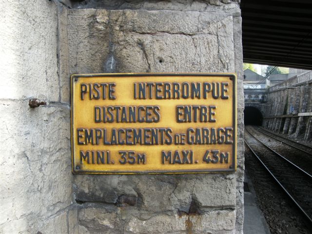

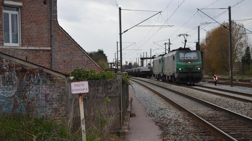

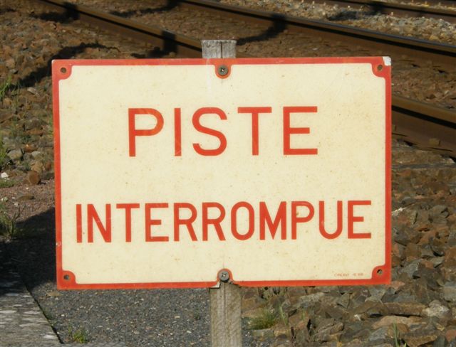

Ton projet est l'exception qui confirme la règle. Lorsque la piste est interrompue, pour la sécurité des agents, des panneaux de sécurité sont disposés pour les avertir des risques potentiels. Des exemples pris sur internet :
La Voix du Nord.jpg (167.19 Kio) Consulté 5146 fois
De la même manière, pour les voies en tranchées ou tunnels et autres cas particuliers, le panneau porte des informations complémentaires pour prévenir le personnel avant qu'il ne s'engage :
