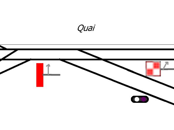

Il est beau le signal leb mais pour répondre à ta question. C'est vrai là pour le croco entre les 2 aiguillages mais c'est un peu juste côté place.
Question : le carrè mécanique, il est là si je comprends ton réseau pour la voie qui longe le quai? et le carré violet pour les 2 autres voies donc pourquoi mettre un signal lumineux juste après ?

Arf c'est clair pour le croco c'est bien tendu. Et si tu le met juste avant ???

Alors pour répondre aux question sur la signalisation
Le carré sert à bloqué l'accès au différente aiguille, donc lorsqu'il est fermé, il protège les machines réalisant des manoeuvres.
Le Carré Violet sert à interdire l'accès à la voie principale lorsqu'un train est arrété en gare ou qu'un train doit arrivé, celui-ci est protégé par le CV
Le sémaphore permet l'espacement des trains circulant sur la voie principale, il indique la sortie de gare.
Pour le croco, je ne peut pas le mettre avant, je vais essayé de le casé entre les deux aiguilles.

Le plan
