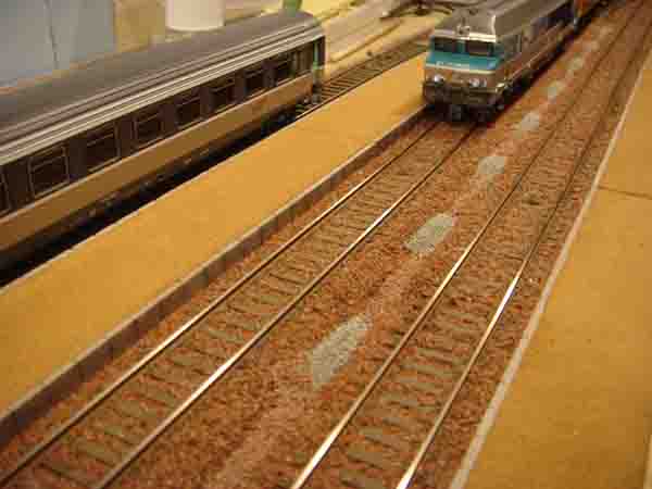

Allez, juste un petit point sur notre reseau
Les quais sont réalisés et ont demandé du temps, Carton plume de 10 plus sur les flancs, baguette balsat de 12 pour déborder un peuen hauteur, plus du sable sur le sol et d'ou..... et bien..... de Tozer en plein désert le tout en Tunisie aux portes de l'Algérie, de la terre a décor a été ajoutée
Me demandez pas de retourner en chercher !
Avantage on dirait pratiquement de la poudre...
Le ballastage a commencé avec le produit de notre Guy national reférence 31 en HO donc de GPP
Que pensez vous des petits tas de ballast gris au milieu (production de l'homme qui ne fait rien pour nous j'ai nommé Gilles Bouju
Je peux (pour ceux ci seulement) les enlever ils ne sont pas encore collés j'attends vos critiques
Désolé pour la qualité de photos je merde sur le réglage de l'appareil de tonio
malgré la photo les rails sont bien en maillechort et les traverses sont en marron foncé.
la photo 2 a été prise avant la photo 1 car les petits tas de ballast gris n'y sont pas !

Je pourrai savoir c'est quoi le genre de peinture noire qu'il y a sous les rails ?? merci

Messagepar papy49 » 18 Septembre 2007, 21:23
Les traverses ont été peintes avec de la peinture humbrol n 110 et 62 se sont deux marrons.
Le voies sont posées sur du dépron de 3 mm coupé en biseau sur les cotés et recouvert de marron foncé (peinture a l'eau) pour éviter de voir le blanc du dépron
les rails sont également peintes en marron et pointe de rouille en leur intérieur

pour les petits tas de ballast gris, bonne idée mais je trouve qu'ils sont trop nombreux. Donc pour ma aprt et à mon avis personnel, moins et espacé.
Sinon le sable ok pas de voyage de nouveau, mais les dattes el les palmiers, c'est ou?

Messagepar fabounet » 18 Septembre 2007, 21:44
ça me fait toujours autant plaisir de voir votre projet avancer :mrgreen: .
Concernant les "tas gris", je ferai la même remarque qu'Alex, c'est super, mais il y en a peut etre un peu trop.
Messagepar Zimo-teur » 18 Septembre 2007, 21:51
pour répondre à ta question, il aurait fallu mettre le ballast clair dans des petit sacs
en plastique noir, couché à plat, et légèrement déchiré.....

Super le ballast rosé, magnifique et les quais du grand mendes. Par contre les tas gris je pense qu'il faut soit pas en mettre soit faire une ligne continu sur une portion mais pas des tas réguliers. Si vous avez des photos de ballast avec des couleurs différentes merci de nous les transmettres afin qu'on puisse prendre une décision.
PS: pour les photos papa à mon avis c'est photoshop, tu dois mettre un taux de compressions trop faible ...

Salut pour les petits tas de ballast gris, le mélange du gris et du rosé donne vraiement un jolie résultat, mais à mon humble avis il vaut mieux que tu le melange avec du rosé, style 65% de gris pour 35% de rosé, mais je n'accroche pas trop avec les petit tas régulier.
J'ai résement fait un test de ballastage sur mon projet personnel, avec à la base un mélange de ballaste gris et rosé en environ 50-50 pour les voie de non pleine voie et de 15% de gris et 85% de rosé pour les voies de pleines lignes le résultat était vraiement sympas.
A vous de voire.
A+ et au plaisir de voir ce sympathique réseaux en expo 1 de ces 4.

Merci pour vos commentaires a tous
les petits tas vont vont dégager pour bon nombre d'entres eux.
