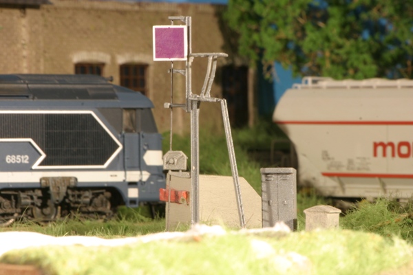

Messagepar Julien » 02 Décembre 2007, 17:41
Allez pour le weekend, un peu de travail sur le réseau.
La partie pont tournant a été montée. Il reste encore du travail mais le plus gros est fait.
A noté que tout les signaux lumineux peuvent changé d'état avec une petite tige présente sous le réseau.
