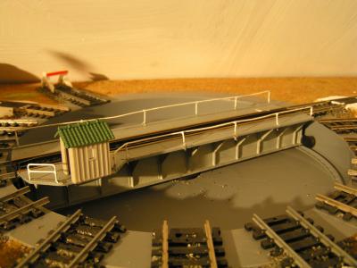

Merci pour ce plan qui est sympa.
Tu as oublié la halle et la plaque tournante
Je pense faire une boucle de retournement en plus.
Amicalement Franz.

Tu as pas la place à mettre une boucle, en 1m max tu aura un rayon trop serré !!!
Peut importe après tu met ce que tu veut en plus !! C'est juste une idée des infrastructures principale
Vu la place dont tu dispose le point à point est l'idéal !!
La boucle te posera un pb de navigation dans la pièce !! En l'état, ca te fais quand même un réseau étalé sur 9m de quoi tu te plaind ?
Plus tu as de manipulation à faire pour rendre le réseaux fonctionnel moins tu t'en servira, crois moi !!!
Si tu as juste à appuyé sur 2 bouton pour que tout démarre tu va bien te marré, je te l'assure !!!
M'enfin tu fais ce que tu veut

Je suis un peu dans le même cas que toi je cherche à faire un réseau et je ne dispose pas trop non plus de place et comme dit julien une boucle de retournement prend beaucoup d'espace ( car j'ai dessiné mon plan sur un logiciel de traçage pour modélisme ferroviaire).
Mais je me pose tout de même une question:si tu fais du point à point, ce qui est préférable pour le manoeuvrement des loco, comment fais tu pour détacher les wagons?? parceque si il faut à chaque fois mettre les mains ce n'est pas terrible:oops: , ou alors mettre des rails prévu pour détacher les wagons grâce à un bouton???

Alors tu as 3 soluc !!
1- les krois ! détellage n'importe ou !!! Attention au tarif 21€ pièce et digital obligé !! Mais quel plaisir !!
2- les kadee. détellage grace à des aimants ! attention au courbe trop sérré !! 600mm mini !
3- Les dételleur à semelle !! Soit fait à la main !! (j'avais expliqué commnent faire) soit à acheté !!!
Surtout pas les doigts !! attention au pièce de super détaillages !! tu risque de les cesser !!!

Excuse moi julien je viens de trouver un article sur les Krois.
Il est vrai que c'est un peu chère mais sa à l'air tout à fait remarquable, je comprends mieux pourquoi tu as dit à Franz de faire du point à point.
Par contre étant donné que j'ai une locomotive Roco digitalisé avec la multimaus est-ce que cela s'adapte parfaitement ou il faut acheté un aautre module?

Avec le krois + une plaque tournante style frateshi (pas chère) c'est une solution rêvé !!
Un décodeur zimo !! Style MX 63 ou MX64 !!
Il faut donc que tu la redigitalise !!!
