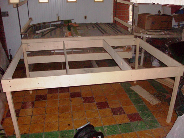

Quelques photos de plus...

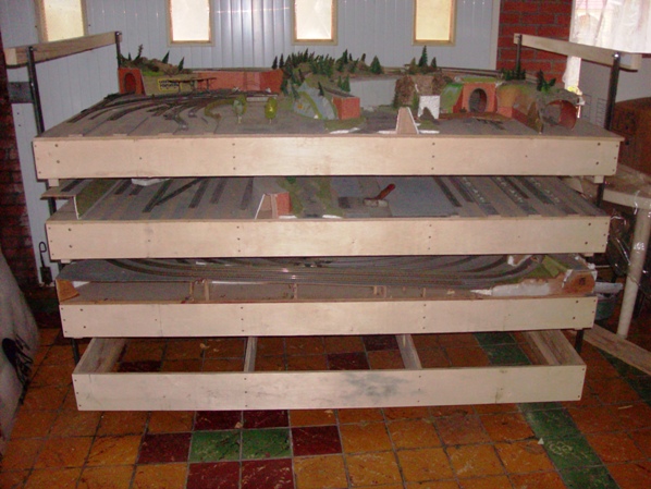

Les cadres sont posés sur des glissières de façon à pouvoir en sortir un seul. L'ensemble est boulonné pour le transport et le maintien général. Il n'y a que 4 boulons de 6mm à retirer pour sortir un cadre.
La difficulté a été aussi de prévoir l'intervalle en hauteur entre 2 modules, d'après les mesures prises, et sans exagérer (on mettra tout sur une remorque !!).

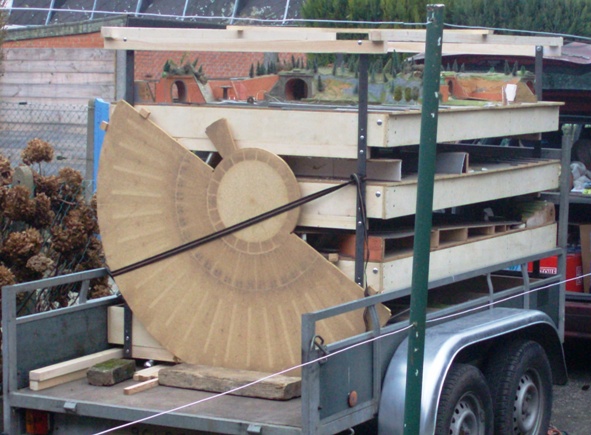

Et voilà l'ensemble chargé sur la remorque...

Bonjour Pascal,
Au final , tu t en sort bien. Au vue des photos, le résultat est propre. Le remontage ne devrait pas poser de problème car tu as anticipé avec la réalisation d'assise en CP.
Courage pour la suite.
