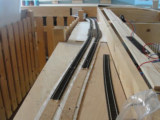

Quelques nouvelles de mon réseau après une longue absence suite à une longue reflexion.

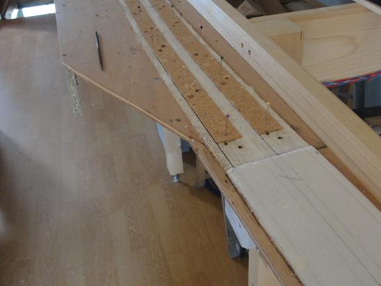

J'ai posé ma voie sur du dépron de 3mm, lui même posé sur du liége de 4mm.........
Ben ce n'est pas une bonne idée, c'est extrèmement bruyant...... Je voulais avoir une meilleure insonorisation, c'est raté.....
Du coup je reprends tout, je vire tout le dépron et je repose une couche de liège de 2mm et colle ma voie à la colle "Anita décors". Après quelques essais, le résultat est bien plus agréable aux oreilles......
Y'a plus qu'a.....

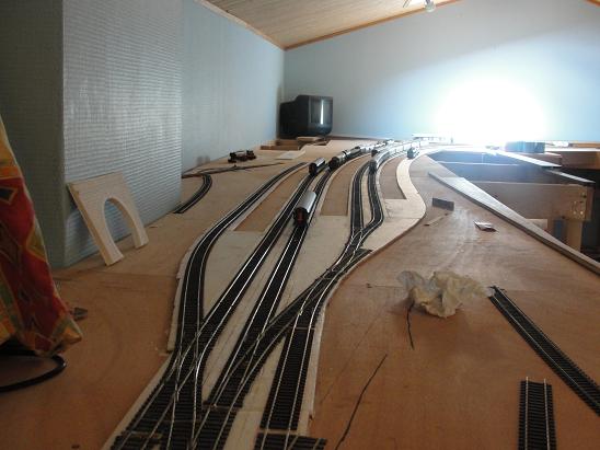

.........et il reste tout ça à faire.........

Que de voies !!!! Tu essaies de faire quoi ? La reproduction de la gare de triage de niederhausbergen ??? :-)
Bonne chance pour l'élimination de tout ce depron ! Moi je l'utilise pour la fabrication des montagnes

erreur grave erreur de virer le dépron.............
on en reparlera....................... mais en mal
ce n'est pas pour rien que le liege est vis en bouteille il travaille............

Ben alors la je ne comprends plus rien..... Je vire le dépron parce que le bruit de roulement est insoutenable.
Comment as tu fais toi sur PK 149 ????????????????
JF

JF papi est fatigue ce n'est pas RMA mais MRA il a quand meme raison vire le liege car comme sur les bouteilles il faut le change regulierement.

Depuis quand un train reel ne fait pas de bruit
quelle est l'épaisseur de la planche de roulement ?
