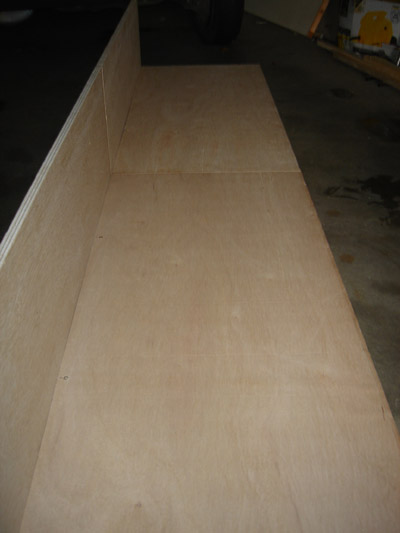

[u][b]On fixe[/b] le plateau avec deux vis et des points sans tête.[/u]
[u]Voila le résultat ...[/u]
On vous montrera plus en détail la prochaine fois le système avec la casquette qui vient se positionner au dessus du module, la bavette ainsi que les bouchons de protection.

Par contre, comment faites vous pour que les interfaces entre deux modules soient parfaitement alignés ?
Vous percez les blabords ensemble ?
Messagepar alimzin » 27 Novembre 2006, 20:17
Oui par paire tu es obligé ensuite on met une douille métallique de 12 mm dans le trou puis on colle. On assemble ensuite les modules avec des boulons de 10mm. Et hop voilà le travail pas de jeu et il doit pas y en avoir dans le temps.

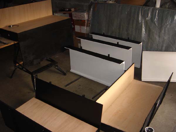

Bonjour à tous, voici enfin quelques nouvelles de notre futur réseau.
Le week-end était classé sous le signe de la peinture .
Autant dire que se n'est pas la tache la plus intéressante mais il faut bien passer par là avant de voir circuler les rames sur nos modules (Il y a encore de la route à faire).

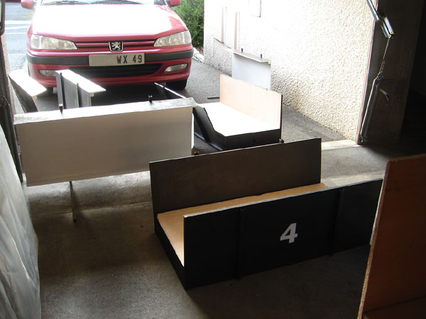

[*] 4/5 modules d'1M sont soudés, peints et numérotés.
[*] Poser les supports des pieds des modules
[*] Il nous reste les angles à fabriquer ainsi que la boucle de retour.
[*] Poser l'éclairage sous les casquettes des modules.
Ce sont les prochaines tâches qui vont être réalisées dans les semaines qui viennent.
Allez pour le fun quelques petites photos de ce week-end peinture.

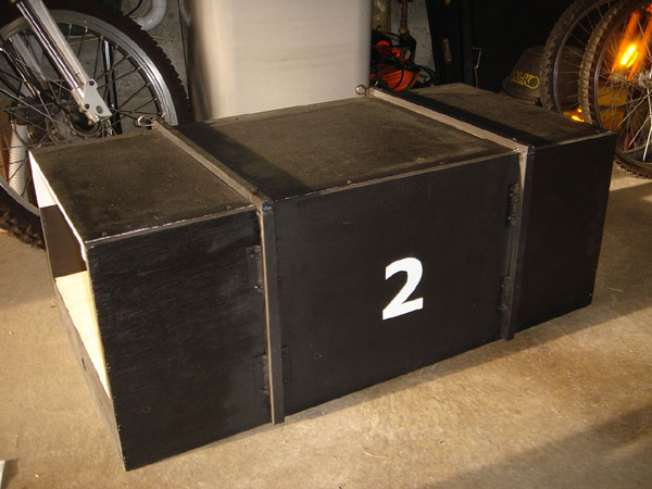

[u][i][b]Module N°4 entierement terminé.[/b][/i][/u]
[u][i][b]Idem Module N°2 entierement terminé[/b][/i][/u]
