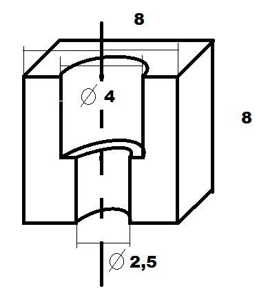

qu'a tu utilis? pour faire tes socles de poteaux?

j'ai utilis? du bois dur trouv? dans un magasin de modelisme (section 8x8mm me semble t'il) que j'ai perc? pour y faire passer le filetage d'une vis laiton soud?e sur la section H du poteau

Messagepar haagth » 07 Mars 2012, 14:35
[quote][i]FRIGNAC Timothe ? ?crit :[/i]
Merci, je vais faire des essais pour les socles....
TF[/quote]
voila comment doit etre faite la pi?ce
taill?e dans une piece de 8x8x8 en bois dur
avec 2 percage diff?rents aux 2 extr?mit?
d'un cot? un percage ? 2,5 pour ne laisser passer que la vis en laiton
de l'autre cot? un percega ? 4mm pour y enfoncer la section en H de 3x3mm
cordialement
Thierry

Messagepar ti53 » 07 Mars 2012, 21:39
Encore merci pour le sch?ma...
mais du coup, que mets tu dans les trous entre le H et le cercle? Du platre?

Messagepar haagth » 07 Mars 2012, 22:57
Pour l'instant je n'ai rien mis
mais l'intervalle est assez petit donc pourqoi ne pas essayer avec du sable fin et une goute ou deux de colle ? bois dillu?e avec de l'eau et du mouillant
?a devrai le faire en plus c'est facile ? mettre dans le trou

Messagepar ti53 » 08 Mars 2012, 18:28
Oui, c'est vrai, mais cela risque d'?tre granuleux... je vais faire des essais et je te redis tout ?a.

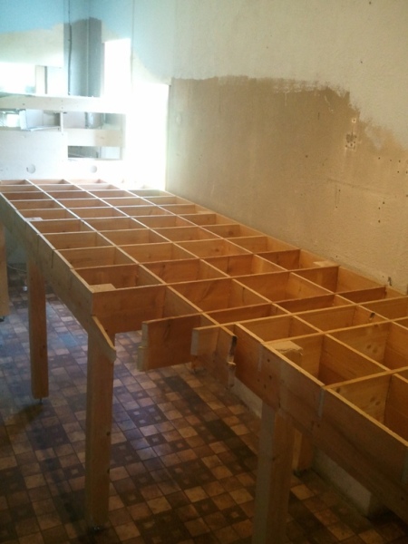

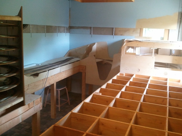

Messagepar haagth » 13 Août 2012, 11:33
Bonjour à tous
les traveaux on un peu continué... la grosse menuiserie est terminée et l'ensemble des rails sont posés
voici quelques chiffres
la piece fait 5,45 mètres de long et 3,3 mètres au plus large
il y a 90mètres de rails en voie unique (péco HOm)
les trains franchissent 80cm entre le point le plus haut et le plus bas (rampe hélicoidale)
le décors entre le point le plus bas (fond du canyon) et le plus haut (montagne d'alp grum) couvrira 1,60 mètre
l'éclairage se fait par des bandeaux de led (facile a installer y compris sous les modules du 2eme étage)
il y aura 3 gares (les 3 dernières de la face nord de la berninabahn) CAVAGLIA, ALP GRUM et bien sur BERNINA OSPIZIO en plus il y aura la gare de service de STABLINI
en matière de décors il y aura le cavagliasco viadukt (le vieux en pierre avant qu'il soit remplacé par celui en métal), le virage de STABLINI et surtout la montée d'ALP GRUM... c'est tout ce que j'ai réussi a mettre dans mes 15m2 :-)
voici quelques photos
