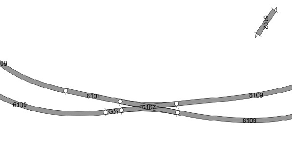

Salut! Pour la transition, j'ai joué sur la hauteur du balaste en liege, puis j'ai tres legerement meuler , sa passe nikel!!
Je veut faire 2 circuit avec 2 alimentations, pour pouvoir fair tourner un train sur le circuit exterieur et faire maneuvrer un autre dans le corcuit interieur!mais je pence que le tjd ne peut pas separer electriquement les 2 reseau, a moi de rajouter 2 aiguillage monter en push-pull

je pense aussi qu'il est préférable de rajouter deux aiguillages...
Bonne continuation,
TF

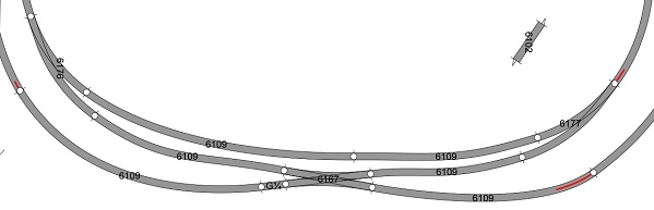

Messagepar franc-x-marc@hotmail.fr » 16 Juillet 2012, 18:06
1er solution ,mais donc cantonement impossible??
2 eme solution
2 aiguillage tête bêche

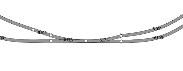

Messagepar franc-x-marc@hotmail.fr » 16 Juillet 2012, 18:07
Ou bien 3 eme solution
un peut plus complexe mais cantonement vraiment possible a mon avis

Messagepar ti53 » 16 Juillet 2012, 19:39
[quote][i]MARCELIN Franck à écrit :[/i]
2 eme solution
[/quote]
pour la première solution, le cantonnement est possible si tu installes des moteurs d'aiguillages...
je pense que la troisième solution serait la meilleure mais tu peux essayer de mettre plutôt tes aiguillages sur l'extérieur.

Messagepar ti53 » 17 Juillet 2012, 11:34
Ce doit être faisable sauf pour la polarisation du coeur des aiguilles qui doit se faire selon la position de l'aiguille...
le mieux serait tout de même la troisième solution
