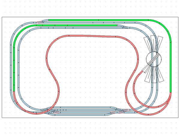

Bonjour Thierry,
En effet pas évident, autant à droite, tu peux rectifier la courbe niveau 0 vers l'intérieur du réseau afin d'effectuer une montée progressive sans souci.
Autant à gauche, problème, celà ne passera pas, car ta descente s'effectue déjà en aval donc tu n'as plu les 10 cm recquit.
Il serait mieux de poser cette voie ( niveau +10 ) entre les 2 voies ( niveau 0 ). Ainsi, tu n'auras plu de problème de hauteur.
En ce qui concerne ton matériel sympa!!! attention au ancien moteur JOUEF poussif dans les montées.
Re : Mon nouveau réseau, 33 ans après....
Messagepar mec57leflic » 07 Décembre 2012, 14:51
Je vaios racourcir un peu mon rayon de gauche pour tomber entre les voies en R0 ça me facilitera la tache. Ensuite ce n'est qu'au moment de la construction que je pourrai vraiment tricher. Surtout que je compte utiliser un maximum de voies flexibles pour les grandes longueurs donc je vais pouvoir gagner sur mon tracer.

Messagepar guy.baussart » 07 Décembre 2012, 22:07
A toi d'effectuer des essais et tu verras...

Messagepar mec57leflic » 11 Décembre 2012, 12:23
Amis du jour, bonjour.
Suivant vos conseils, j'ai modifié mon plan pour que mes rampes d'accès au niveau supérieur ne me fasse pas trop c.... à la création.
Désolé pour mon langage de ce jour mais je ne dors pas beaucoup en ce moment (enfants malade, pression au travail... mdr)
Je pense être au top pour mon premier réseau.
Je vais donc maintenant sortir mes rails, acheter ce qui me manque, préparer les planches, le support, le plexi, les tiges filetées, la scie, la colle, et surtout trouver le temps nécessaire à l'accomplissement de mon rêve.
Je mettrai d'ici peu des photos de l'avancement de mon projet, je vais faire en premier lieu de la place dans ma cave.......
Merci à vous et à très bientot.

Messagepar guy.baussart » 11 Décembre 2012, 13:12
Bonjour Thierry,
Là, c'est mieux, pense aussi à poser une trappe d'accès au niveau de ton pont tournant car je remarque la présence de deux voies niveau 0.
En cas de déraillement dans ce secteur, la manipulation sera aisée lors d'un déraillement.

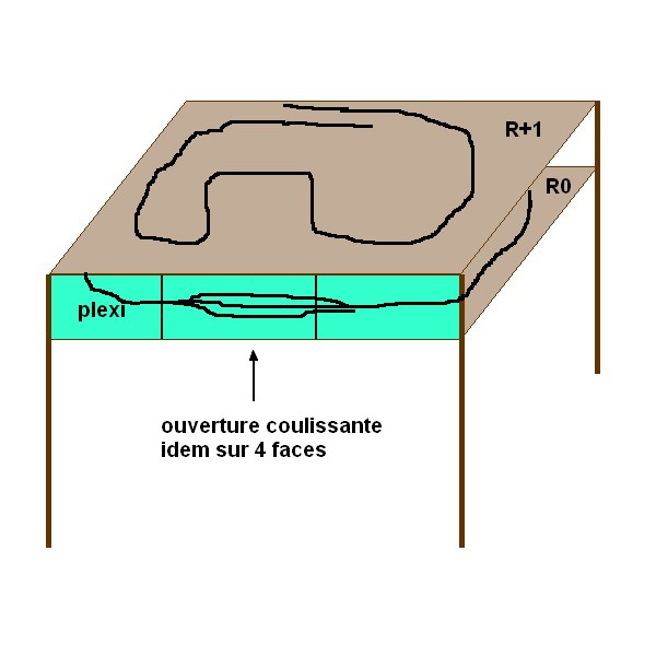

En fait mon réseau va se composer de deux planches de 3.5m * 2m l'une au dessus de l'autre avec un espace entre deux de 15 cm. Mes pentes seront plus longues pour respecter les 3%. Le tour du réseau sera en plexiglas pour voir ce qui se passe en dessous avec des accès à chaque coin ce qui me permet d'atteindre les voies sans passer sous la planche. On prends le principe de l'aquarium avec une base en bois, les 4 cotés en plexi avec des zones coulissantes pour ouvrir et accéder au réseau et un chapeau en bois contenant le réseau R+1 à l'air libre.
On pourra voir ainsi en faisant le tour de la table le train au niveau R0.
Je ne sais pas si je me suis bien fait comprendre..... mdr
