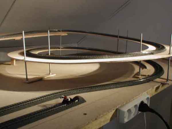

Messagepar nicoco » 04 Juillet 2007, 15:23
Voila j'ai modifier la pente j'ai baisser le haut de la pente qui est passé de 10cm a 8met reculer le debut de 3cm (bord de la planche) donc c'est a juste 3° je en peut pas plus !

Messagepar guy.baussart » 04 Juillet 2007, 20:19
Bonsoir nicolas, comme je l'ai dit précédemment ta pente doit débuter au niveau de tes deux aiguilles de chaque coté ainsi tu auras une pente douce. Après réflexion, ta gare devra etre déplacer au niveau du bord de ta table ( sur ta deuxième photo ) ou en bas (sur ton plan).

Messagepar nicoco » 05 Juillet 2007, 13:23
Malheureusement je ne peut vraiment pas plus reduire la pente :s je suis a 3° j'ai refait des essais et cela fonctionne très bien :d

Messagepar phil35 » 05 Juillet 2007, 15:53
La solution est peu être dans une hélicoïde je m'explique ton réseau n'est pas tres long donc tu ne peux pas diminuer ta pente mais si au lieu de faire un demi tour tu fais un tour et demi avant de boucler tu peux réduire ta pente elle n'en sera que plus agréable à regarder (quelques tiges filetées un peu de contre plaqué et quelques rails en plus mais le résultat sera certainement plus convaincant)et en plus tu peux cacher une partie c'est toujours plus intéressant si on ne voit pas le convoi tout le temps

Messagepar guy.baussart » 05 Juillet 2007, 19:29
Bonsoir nicolas et philippe, c'est effectivement une solution, cependant il va falloir incorporer une aiguille en courbe gauche en dessous de l'hélico pour accéder à la gare et faisceau... celà prend de la place et de la hauteur. je le répète encore, il fo murement réfléchir à tous...
