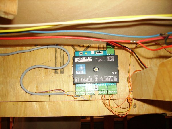

Messagepar Romain et Gil » 31 Août 2009, 19:59
Voilà, le premier décodeur d’accessoires du réseau du club est branché.
OK il reste à aligner correctement les fils pour faire un peu plus « pro » !
Le plus dur reste à venir…comment programmer le bestiaux afin qu’il réponde à la centrale ?
Je laisse la parole aux spécialistes…
Romain et Gil

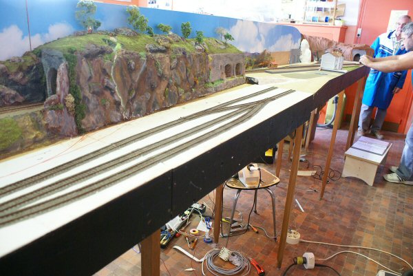

Messagepar mlarbin » 07 Septembre 2009, 17:45
Journée continue samedi dernier pour activer le montage du réseau modulaire du club. Une bonne équipe qui a bien travaillé, ce qui n'a pas empêcher de prendre un pot à la pose!!!
Il reste encore du boulot, mais désormais on s'achemine vers la réception finale. Un exercice de démontage des modules est prévu pour le samedi 19 !!!
A bientôt
mlarbin

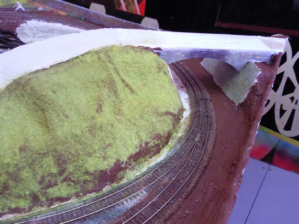

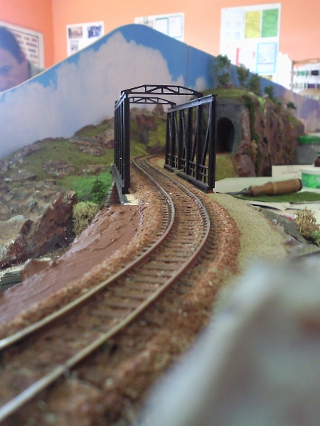

Messagepar mlarbin » 07 Septembre 2009, 17:46
Suite de samedi
mlarbin
Messagepar mlarbin » 07 Septembre 2009, 17:47
Le décor.....................
mlarbin

Messagepar alimzin » 07 Septembre 2009, 18:59
Bonsoir Gille,
Pour la programmation de ton switch pilot il faut procéder comme suit :
[*] Relier sur le bornier 1 la prise C et Out A avec une résistance de 180ohm ou une ampoule.
Voir page 17 [url]http://www.esu.eu/uploads/tx_esudownloads/04708-07029_SwitchPilot_51800_51801_51802_ESUKG_EN_Betriebsanleitung_Auflage_III_eBook.pdf[/url]
[*] Alimenter ton Switch Pilot directement derrière la centrale (pour éviter de déprogrammer les autres décdeurs qui se trouve sur le bus DCC)
[*] Ensuite tu appuis plusieurs secondes sur le bouton afin que la led Jaune clignotte.
[*] Pour affecter l'adresse au décodeur il suffit de basculer un accessoire que tu auras créé sur ta centrale au préalable avec la bonne adresse.
Attention comme un décodeur dispose de 4 sorties, il faut que tu respectes la règle suivante :
Décodeur 1 : Adresse 1 [1 - 4]
Décodeur 2 : Adresse 5 [5 - 8]
Décodeur 3 : Adresse 9 [9 - 12]

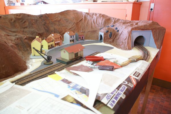

Messagepar doudou » 07 Septembre 2009, 19:15
Allez qqe ptite photo de l'avancement
doudou
