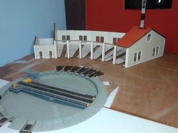

Nouvelle séance sur le dépôt en ce 1er Novembre
Au programme pour Tonio la suite du montage de la rotonde de Christophe Constant et contrôle du place correcte du pont tournant avec les bons angles. Ok tout est bon c'est parfait.

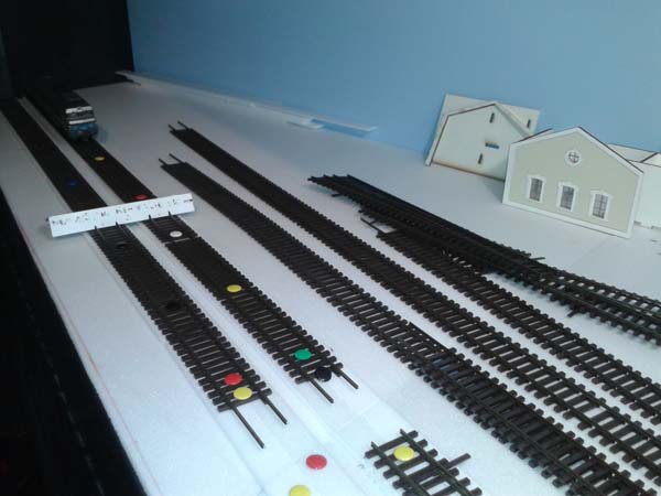

Pour moi au programme pose du dépron servant de semelle au ballast et pré pose de la voie pour controle
Retour en piste de la Boujureg pour respecter la norme NEM sur l'écartement des voies. Tout baigne c'est parfait et conforme au plan du réseau sur le PC

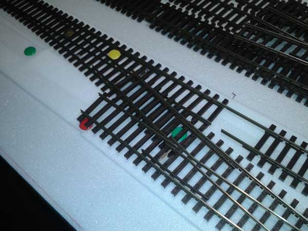

Pour nous deux : Contrôle des aiguilles Tillig encore une fois c'est une voie MAGNIFIQUE. Pour respecter l'écartement de 46 il faudra couper la partie déviée de l'aigulle et faire un raccord propre avec l'autre aiguille ca va être un ptit peu chaud....
A bientôt pour la suite........

Il existe dans le système de voie Tillig sous la référence 85450 une aiguille flexible. La pochette contient toute les pièces pour faire l'angle désiré. J'ai utilisé a plusieurs reprise.
