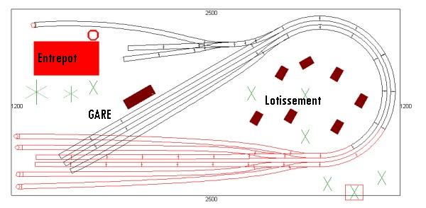

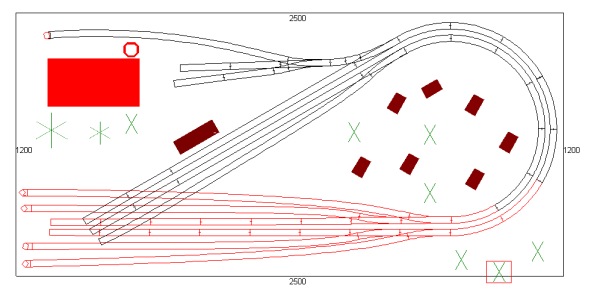

Messagepar jeremy28000 » 21 Janvier 2009, 19:38
Voici une autre idée de plan.
Je reste dans les même dimension que l'autre.
Les voies en rouge sont souterraines et les noirs au niveau 1.

Messagepar Julien » 21 Janvier 2009, 20:12
Une explication sur quoi est quoi ? Merci
Re : Conception de mon réseau
Messagepar jeremy28000 » 21 Janvier 2009, 20:34
Les voies en rouges sont celles qui seront souterraines c'est à dire au niveau 0
Les vois en noirs sont celles qui seront au niveau 1.
J'ai mis des textes sur le plan.
Tu en penses quoi
jeremy28000
Inscrit le : 27 Novembre 2008, 01:00
Messagepar Julien » 21 Janvier 2009, 21:04
On va faire simple
Quel époque ? vapeur ?, moderne ? entre les deux ?
Beaucoup de machine, ou peut de machine bien équipé pour "jouer" ?

Messagepar jeremy28000 » 22 Janvier 2009, 08:48
Je ne connais pas trop les époques.
Je pense mettre une micheline, une BB.... avec la trame à 1 étage , une rame corail et une vapeur.
Pourquoi tu me demandes sa?

Messagepar Julien » 22 Janvier 2009, 09:19
La tu as de très incohérence d'époque
Donc un autorails époque 3 4, une machine époque 5, des wagon époque 5 avec une vapeur époque 3
Fait quand même attention au incohérence d'époque !
Pourquoi je te demande ça ? parce qu'au vu de ton plan il est en époque plutôt moderne ! comme j'ai vu que dans ton set tu avait une vapeur !
AUtre chose, quel ambiance, campagnarde ou industrielle, grande ville ?

Messagepar jeremy28000 » 22 Janvier 2009, 13:43
Je voudrais faire une gare reliée à une petite ville ( la place oblige ) et un petit dépot de loco et une industrie.
