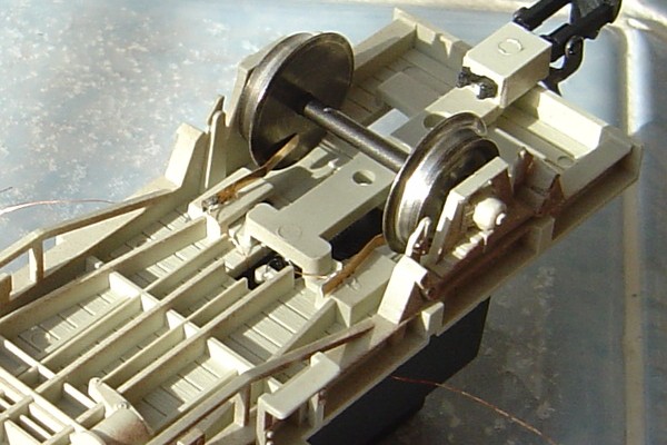

Bon, ça avance doucement ...
J'ai mis en place des lamelles pour la prise de courant : j'ai préféré en mettre 4 (une sur chaque roue) et en plus, ça ne se voit quasiment pas !
Reste plus qu'à faire le branchement électrique et la peinture des lanternes. ;)

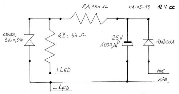

Bien joué Alain pour les lamelles de captage électrique. J'ai profité de mes derniers moments de congés pour modifier (en conservant le même circuit imprimé) la version de 1995 qui équipait mes véhicules placés en fin de rames (12 V continu) :
Remplacement de l'unique diode de protection 1N4001 par un pont de diodes (éclairage des feux quel que soit le sens de marche) et du condensateur 1000 uF par un 2200 uF pour éviter les clignotements dûs aux faux contacts dans le captage électrique. Je pensais que le gain de 1200 uF améliorerait sensiblement le temps d'allumage des feux à l'arrêt, mais ce n'est pas très flagrant :
Les deux leds sont montées en parallèle, paraît qu'il faut éviter et préférer un montage en série ! Mais puisquele montage fonctionne, je laisse tel quel.

[quote][i]DELARNAQUE C à écrit :[/i]
Cordialement,[/quote]J'ai prévu quelque chose de similaire :
[*]diode ou pont de diodes, tant qu'à faire !
[*]condensateur de 2200 ou 4700 uF / 25V
[*]résistance d'environ 100 Ohms en série entre le pont de diodes et le condensateur pour limiter le fort appel de courant de charge du condensateur.
Par contre, je n'utilise pas de diode Zener car cela consomme du courant et réduit beaucoup le temps d'allumage. Mais comme tu le précises, je préfère mettre mes leds en série pour que le courant "pompé" sur le condensateur soit plus faible et augmenter le temps d'allumage.
Je suis en DCC donc la voie est constamment alimentée. Mon objectif est simplement de palier les courtes pertes de captage d'alimentation dues aux mauvais contacts et au faible nombre d'essieux capteurs ; une autonomie de quelques secondes (2 ou 3 secondes maxi) est amplement suffisant pour moi. Je mets une résistance d'environ 4.7kOhm en série avec les leds. Je mettrais un schéma complet dès que j'aurais le temps.
Sinon, il existe aussi un petit montage très simple pour obtenir un courant constant en utilisant un transistor BF245 qui a été publié sur Ptitrain :
[url]http://www.ptitrain.com/electronique/meccano/pages2002/sce_courant1.htm[/url]
Je vais aussi l'essayer ...
