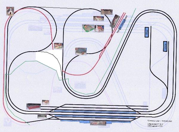

Re : Premier réseau
Messagepar nicolas.en ho 2 rails » 15 Février 2007, 23:59
Salut.
Je me mêle un peu de ce qui ne me regarde pas, mais si tu supprime les aiguillages qui relient la voie intérieure et la voie extérieur dans la gare tu supprime ainsi le problème de courant qui se retrouverait inverser.(Voir dessin)
C’est dur a expliquer, pour faire simple ton rail droit doit toujours rester à droite a moins d’avoir une boucle de retournement (etc.….) .
Si ton rail droit arrive à gauche tu auras un problème.
Autre proposition : Si tu relie tes boucles cachées (En gris sur le dessin) tu peux faire tourner deux trains en même temps, un sur l’intérieur et un sur l’extérieur.
La modif est très simple ( 4 aiguillages et quelques rails) et ainsi tu pourras faire plusieurs parcours.
Nicolas
Inscrit le : 01 Janvier 2007, 01:00
