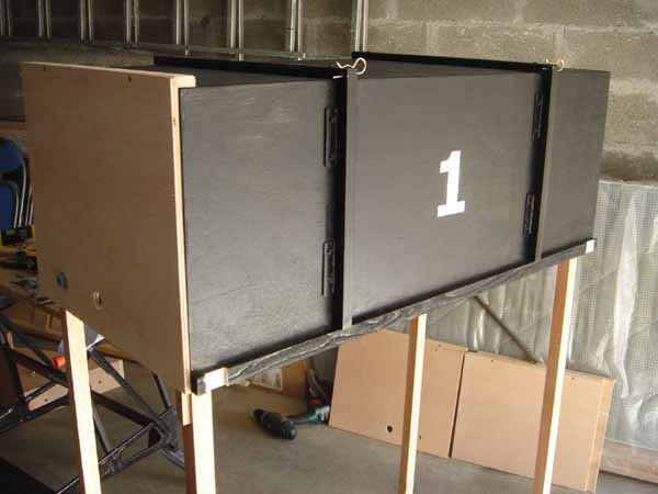

Ici le module 1 fermé avec un des 2 bouchons de protection aux extremités pour le transport et le stockage. Avantage pas de poussière, et pas de lumière qui inévitablement fait passer les couleurs au décor, démontage des bouchons 30 secondes, conception, on ne peut plus simple !
Les pieds du réseau sont amovibles c'est un choix de toute façon ils sont plus long que les 1 metre de long du module, donc pas rabattables en dessous sauf à prévoir des pieds extensibles ce que nous avons exclus !

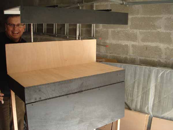

Photo 2, toujours le module 1 mais cette fois avant son ouverture, vous appercevez la casquette qui se trouve derrière la bavette qui devra etre rabattue. !

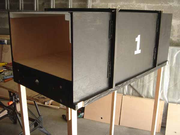

Photo 1, le module 1 est donc ouvert, le panneau de devant ou figure le chiffre 1 a été rabattu et la casquette a été remontée. Mise en place en deux temps trois mouvements moins d'1 minute !

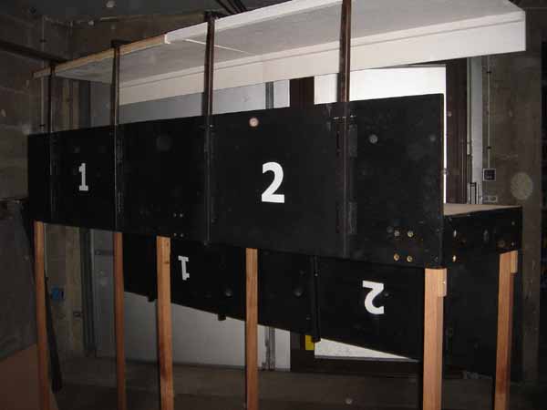

Photo 2, après travaux sur le module 2 voici l'assemblage entre le 1 et le 2 en position ouverte mais la casquette n'est pas encore relevée, reste des petits travaux de peinture et de réglage bien sur à réaliser !

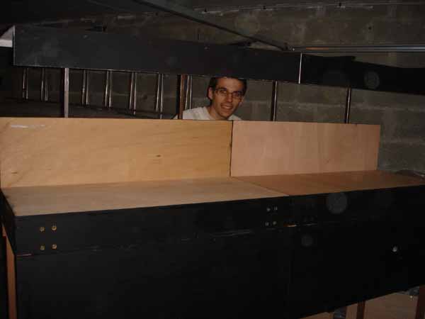

Les modules 1 et 2 face au public en position d'exposition puique les casquettes sont relevées, le plateau est à 1.13 m du sol, une hauteur que nous considérons comme bonne. en plus pour bosser dessous, c'est le pied.
Reste bien sur à faire les petites retouches necessaires.
La dernière photo vous montre les modules vus de derrière bien sur, les chiffres 1 et 2 ne seront pas visibles par le public !

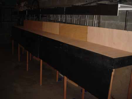

Messagepar papy49 » 18 Février 2007, 22:42
Un nouveau petit point de notre futur réseau !

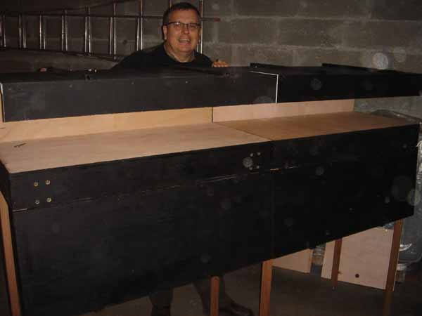

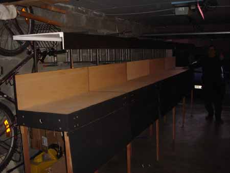

Les 5 modules avant sont terminés (bouchons d'extremité pour le transport compris) Nous vous présentons une photo de ces 5 modules assemblés, donc 5 fois 1 metre.
Il reste donc des réglages et autres retouches que nous réaliserons durant une journée entière et oui il faudra cela !
Pour olivier nous allons te prendre des photos de la face avant prochainement et plus particulièrement de la charnière.
Merci à Gilles (ci dessus) pour son aide précieuse !
D'un point de vue infrastructure il reste les deux modules d'angle (l'un deux et presque terminé) ensuite il nous faut réaliser l'arrière du réseau (forme ovale toute simple) et non os de chien comme sur le petit reseau.
