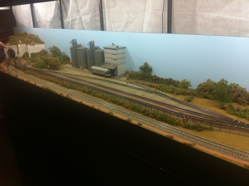

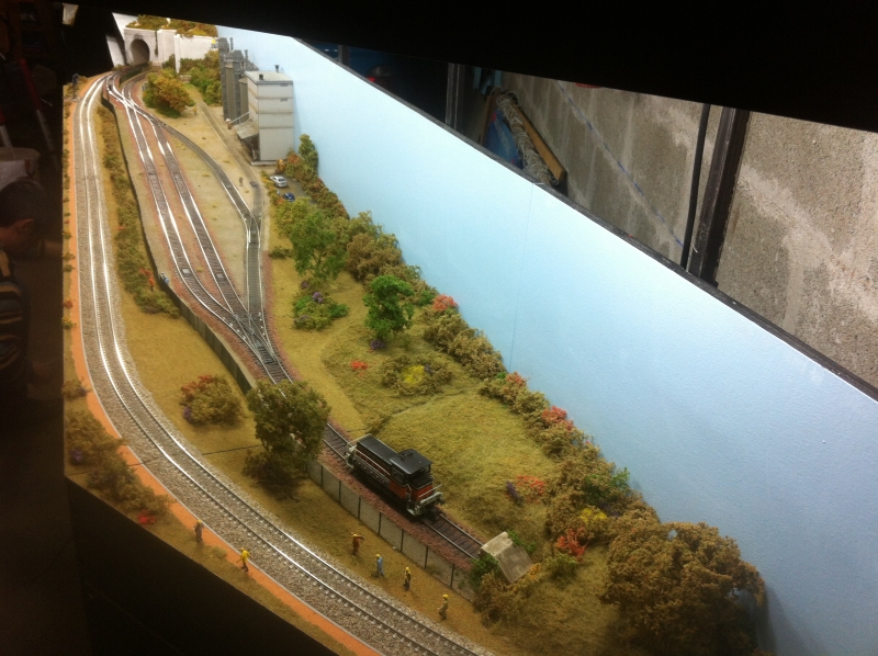

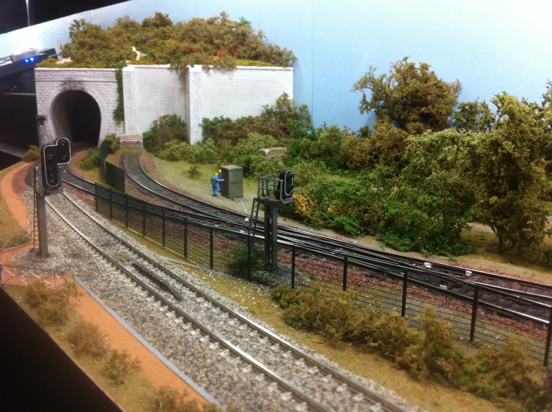

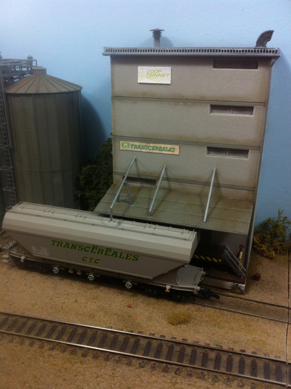

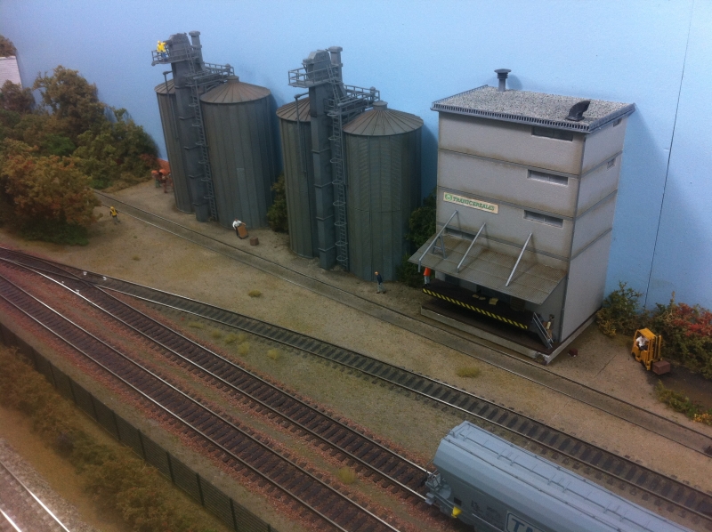

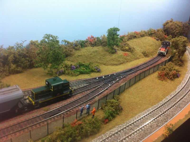

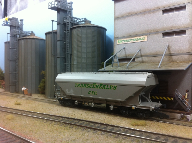

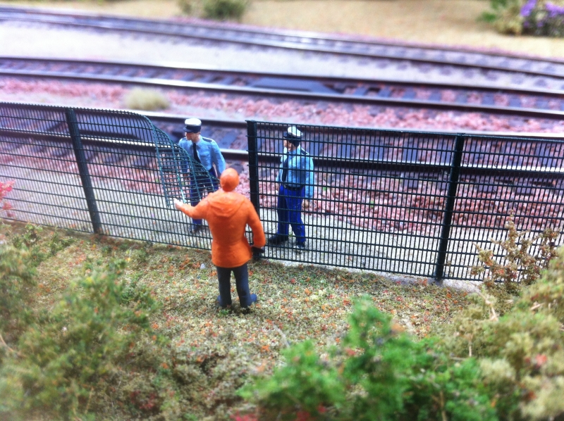

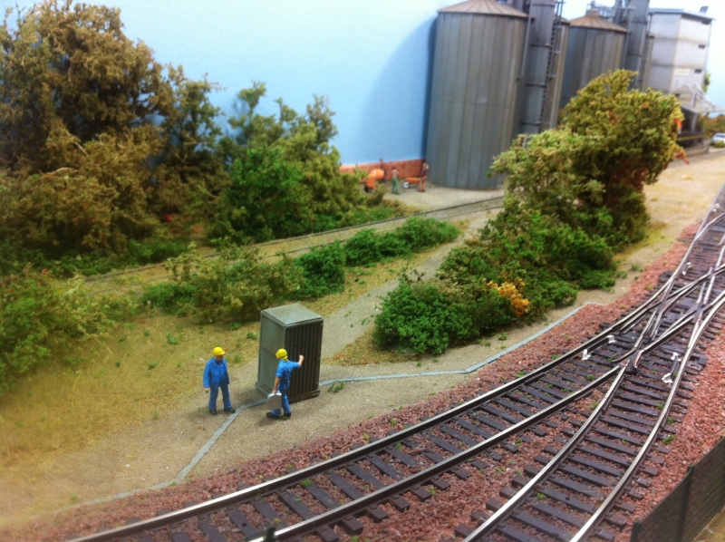

En rangeant mes photos, j'ai retrouvé des images de la coop prises lors des derniers travaux. Elles sont prises avec un tel donc c'est pas terrible...
